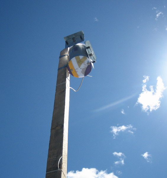

    испытания практически закончил, линк не более киллометра но с мелкими препятствиями,
    на крыше над 2м этажем мачта 2.40м и на ней точка доступа и 2 антенны - биквадрат с лапками фрогги..
    работало до первой и последней для этого оборудования грозы.
    причем пи*ц пришел не с точки доступа а с фазового провода в который неподалеку попала молния, убившая : факс, принтер (езернет интерфейс), мини-атс, пожгла кучу сетевух : серваковскую сетевуху, порты на свиче и еще охапку железа.
    Вообщем не зря же придумано разносить скс и силовые линии
    Теперь думаю, чтоб на крышу не лазить - корпус от точкидоступа с антенами оставил(тамже сплиттер) на мачте, а 4м кабеля RG-6U спустил в чердак и повесил точку доступа(чтоб проще с доступом к ней было) (точку доступа кстати пожгло тоже по езернету и ее я по гарантии поменял)
    после всего этого перестройки прихожу домой - моя тд (настроено как мост+АР) показывает удаленную, что 19дб и ее имя, ан не коннектится на отрез и всяко разно. видима кабель глушит прием.
    вопрос главным образом вот какой: точка вернется на 25см кончики кабеля. и какой мострячить корпус? ктроме влагозащищенности - надо ли егоутеплять или пусть стынет?
    просто у нас зимой до -56С ,а летом под +30С и нехотелось бы осенью утеплителем заматывать ,а весной отматывать...
    может кто имел опыт эксплуатации точек доступа в сложных климатических условиях поделитесь впечатлениями?
    ТД TP-Link WA701
    noggy froggy
    2 биквадрата

      Понимание того, что линк должен быть ремонтопригодным приходит обычно как раз после грозы, или зимой в минус 30 (в -56 ? ), когда точка на мачте под антенной висит. После такой замены точку уже ставят на чердак.
      У нас при температурах до -37 с точками ни разу ничего не случалось. А в +30 им довольно часто приходит кирдык (50/50). Особенно, если стоит под антенной на солнце.
      Вывод: пусть себе стоИт на чердаке в ящике и зимой сама себя греет. Главное зимой не отключать. Утеплять не стОит.
      А на саму точку можно присобачить пару вентиляторов, это спасёт от некоторых проблем.
      P.S. Настройки при -56 менять тоже не стОит, отложите это до лета. Flash при таких температурах не пишется ...

        примерно так и хотел на чердаке в сварной железный ящик вставить пенопласт толщиной сантиметров 5, но почемуто на 4м кабеля результат оказался очень плох. есть еще как раз 4 м белдена 1000н но как его сростить с лапками фрогги слабо представляю.
        была мысля на базе РОЕ делать подогрев (это когда я сам для роутера РОЕ лепил, там симистор поставил чтоб открывался при питании выше 12вольт а ниже не открывался. можно реле примострячить чтоб при чуть ниже 12 вентиляторы молотили а при выше нагрев =гирлянда резисторов или лампочка (галогенка например(шутка ))
