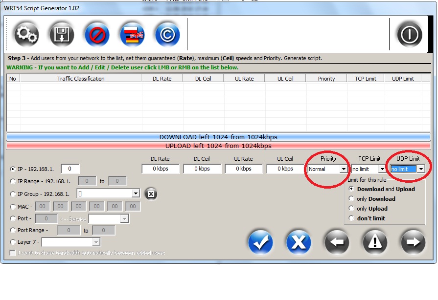

                    Заводится скрипт с помощью WRT54SG.exe (можно легко найти поиском в гугле:)), можно и вручную:).
                    Я выбирал там "automatically share bandwidth" between ip range.
                    Раздается у нас интернет на 5 квартир, с помощью DIR320 dd-wrt с этим скриптом.
                    Никаких проблем не наблюдается:).
                    Единственный минус, как я ранее и говорил - съедает 10% полосы.

                      А где здесь "форсированный шейпер"
                      Этим скриптом торрент не ограничиш, вы хоть понимаете что такое торрент, как он работает, и что написано в скрипте?
                        Знаю что там написано.
                        Ceil - максимальная и rate - минимально допустимая.
                        Не знаю что вам здесь не нравится, но он действительно делит в равных пропорциях.
                        Хоть на двух компьютерах торренты включить и они начнут между собой делить скорость, а между третьим, например, потоковое радио.
                        И при всем этом нет никаких лагов!

                            Я вас понимаю, но на практике он шейпит все нормально.
                            К примеру:
                            Скорость соединения - 4 мбит.
                            - на одном компьютере включен на всю торрент клиент.
                            - на втором компьютере включен спидтест.
                            Спидтест показывает результат в 2 мегабита!
                            Это говорит о том, что скорость делится автоматически в равных пропорциях, в зависимости от "потребностей".
                              Вот где обрезаются торренты в ддврт)
