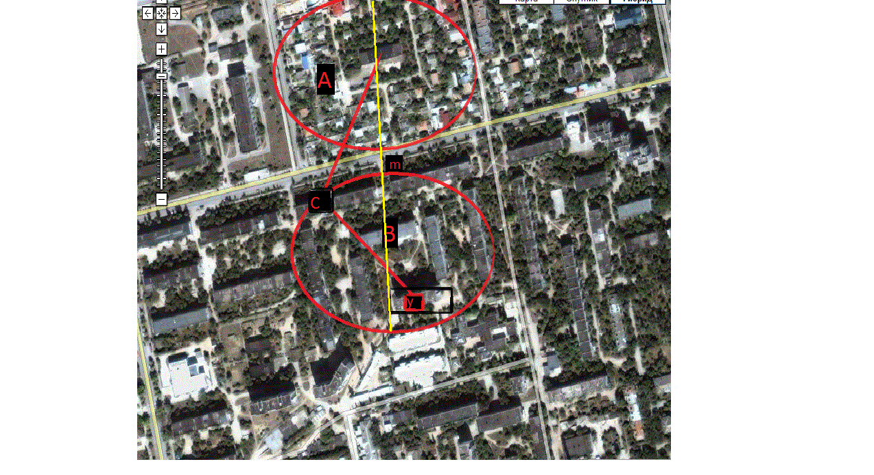

    Сервер находиться в точке С.
    Интересует способ плана покрытия радиусов B и A Wi-fi локальной сетью 10-15 мб
    Y - 9 этажный дом. видимость радиуса B с него без преград
    Радиус A Частные дома
    Прямая M 1200 метров
    Конкретней интересует оборудование,антенны и места их размещения
    За дельной совет Бонус 150 грн на мобильный счет )

          Точка С пятиэтажный дом,и сектор B ей полностью не охватить. В распоряжении есть канал укртелекома 24 мб
          хотелось бы реализовать комерческий проэкт. Думаю за 50 грн через локальную сеть давать выход в интернет,скорость будет зависеть от количества абонентов одновременно находящихся в сети. В перспективе лицензия от укрчастот надзора.
          Поэтому на данном периоде не хотелось бы ошибиться в выборе оборудования!

          Вообще думаю направленой антенной с точки C кинуть сигнал на 9 этажку Y,там его принять и с помощью всенаправленой антенны охватить сектор B.

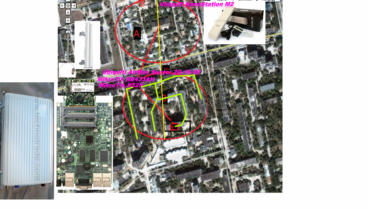

                  точка С
                  Вариант 1 MikroTik RB433AH с картами MikroTik R52N (2шт) антены секторки Ubiquiti AirMax Sector 2G-16-90 (2шт) и Пигтейл u.FL-N female 0.3m (4шт) + кабель до антены (4 куска) Герметичный корпус Alubox
                  Вариант 2 MikroTik RB411AH с картой MikroTik R52N антеной секторка Ubiquiti AirMax Sector 2G-16-90 и Пигтейл u.FL-N female 0.3m (2шт) + кабель до антены (2 куска) Герметичный корпус Alubox
                  Точка А (для абонов)
                  Вариант 1 Ubiquiti Bullet M2 + антена Maximus 10.5 Panel 17dBi 2.4Ghz или Quantum Panel 18
                  Вариант 2 Ubiquiti NanoStation M2
                  Все остальное (m/B/y) Желательно кабелем со свичами (хабом) во первых скорость выше да и гемороя в дальнейшем меньше, ну а если все же решиш беспроводной то мож в личку кинуть решим что и как
