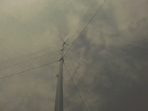

                          С каких пор направление установки wi-fi по Солнцу или по компасу определяется. Как бы вы не крутили если на пути лес или высотки забудьте про сигнал. Антенны должны быть в прямой зоне видимости, я использую только бинокль. Далее играемся с подбором нужных dBm антенн и оборудования.
                          А как вы посмотрите в биноколь от туда? см фото
