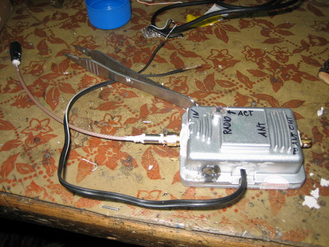

Усилок + dwl 2100 ap = ?!
    #16
    Блока питания в комплекте не было, по этому взяли подходящий 12в
    0.5мА.
    Мндяя
      #17
      вариант 1)
      судя по вот этой части поста - у вас либо горелый усилок в апешке,
      ЕЩЕ РАЗ ПЛИЗ, как выявить горелый усилок или что? без антенны мощность маленькая
        #18
        АР с горелым усилком видит прекрасно, а вот ее видно хреново.
          #19
          Чорт. как быть? С какого перепугу так? Чем чинить?
          Прошивка не поможет значит?
          Эта тд в работе почти не была.
          Знал бы, продал
            #20
            перепаивай микруху 5510 (под экраном) и два резистора коротни которые по +5 идут.
            тут где то даже схема валялась данного узла. а вообще есть даташит в инете на LX5510 (вроде так)
              #21
              я тоже маюсь с усилком одноватним, ну у меня замарочки друго плана (описывать пока не буду) а по теме:
              запитайте усь от нормального бп с нормальным током, который в даташите ии инструкции надо высмотреть. мой усь жрет 1200мА по даташиту но киайсы приложили в комплект 2А бп, с напряжением тже лучше подгодать чтоб за зря не греть стабы по питанию.
              по поводу размаха мощности по входу я пока сказать не чего не могу- на своем эксперименты еще не закончил, однако пробы на минимуме и на максимуме (выставлено в точке TP-LINK WA701 ) не че хоршего не дали, антена FA-20 С другой стороны через реку и дрова на карню тоже ФА-20 , а поближе панель 15дби. без уся работали неплохо но в дождь коннект падал. вот счас хочу накрутиь усь. и сушть дрова...:)

                    сегодня провел очередной эксперимент.
                    усь скрутил и выбросил нахрен.
                    с любыми настройками мошности тд, прием есть передача=0. аки диод.
