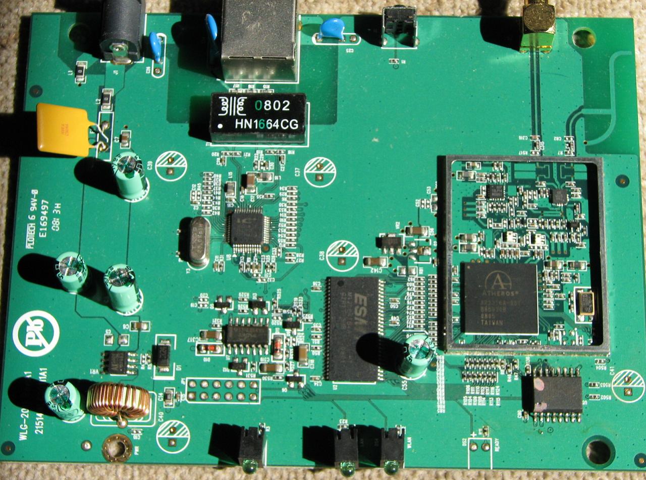

    Девайс основан на чипе ar 2316 2 rom 8 ram 1 lan (IP101a). Возможно залить в него прошивку чтоб устройство работало в клиенте на нестандартной частоте 2492mhz?
    Последний раз редактировалось greenday; 05.09.2010, 17:54.
    Что в нем сейчас залито? софт на основе WxWorks. или пингвина?
      а как проверить что залито?
        telnet зайти, и спросить.
          не заходит.
            В вебе включить надо.
              там родная прошивка "бедная" по ходу там пункта такого нет.
                Тогда консолью, через СОМ порт. Фото платы выложите.
                  чипы: ar2316a ram: m12l64164a rom:25l1605amc - 15g lan - ip101a
                    тут похоже консоль есть, надо сделать переходник www.lan23.ru/wifi/2100AP_UP_COM/2100AP_UP.htm, и в первую очередь поискать выход, когда выход найден ищем вход.
                      нашел шнур от телефона nokia usb-com подойдет в качестве переходника?
                        dir-300 rev A1 аналог похоже, с последовательной флешь, короче говоря по прошивке тоже скорее всего линуха стоит, хотя нужно проверить, консоль там видна, где место разведено под 12пин разъем, среди них два пина и есть rx и tx, у меня в сенао такой же, http://www.lan23.ru/wifi/c2100ap.html , http://mgvs.org/public/midge/datashe...%202.02%29.pdf 18стр, а если boot накроется, тогда в тему по восстановлению dir-300 A1 http://www.lan23.ru/forum/showthread.php?t=2133, только я бы сначала полный дамп слил с нее, для этого как раз тема по восстановлению dir-300 подходит, потом уже не страшно будет.
                        Последний раз редактировалось ruzalit; 19.09.2010, 18:34.
                          у меня переходник на микросхеме pl2303. подпаялся через резисторы 1 кОм. как описано в http://www.lan23.ru/wifi/c2100ap.html результат - тишина в терминале. пробовал менять местами провода, пробовал на разных точках. ничего не выходит. замыкал TX RX кабеля эхо идет..
                            У меня от старого сименса 45-50 модели, точно не помню, если у вас при замыкании и печати на клавиатуре выводятся печатаемые символы, то скорее всего кабель работает, просто не туда подключили скорее всего, нужно добиться, чтобы при включении питания в консоль сыпались хоть какие то символы, потом уже можно будет скорость правильную выставить.
                              Я мучаюсь неделю с этой точкой - не могу ничего залить
