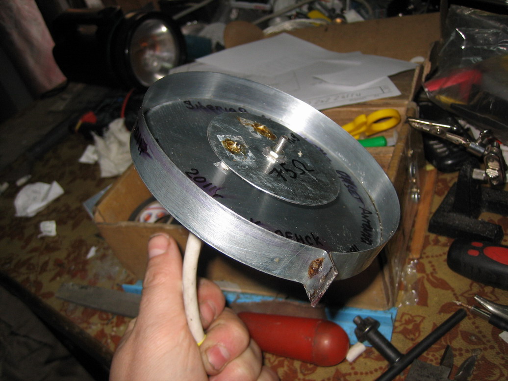

          #19
          на фотках 2 антенны , а всего собрано 3 , 2 под облучатели 3ая как самостоятельная абонентская.
          пластик от бутылки, а крышка от майонезного ведра.
          на облучательных стоечки точеные на станке, абонентская ент 3 гаечки на м4, они как раз 3.1 чтоль мм , вообщем среднюю чуток поднапилить и нештягус, в патче и в рефлекторе сверю 3.3мм, затем мметчиком прохожу на м4, если надо потом резьба на патче проминается , зато контакт хороший и нет люфта и на начальном этапе удобнее. не болтается при шлифовке и опиливании в дрели.
          дак аэрозолный сохнет минут за 10
          а пластиком абонентскую закрыл чтоб влага и птички не попадали под патч и не затекали в кабель .
            #20
            Не желательно, чтоб пластик касался патча. Он хоть и тонкий, но повлияет на патч заметно.
              #21
              Я хочу запитать 50 омный патч напрямую от точки доступа , через тонкий посеребренный 50омный кабель. Но центральная жила на нем имеет диаметр не 2мм, как на чертеже, а не боллее 0,5мм. Не поплывут ли настройки антенны с уменьшением диаметра точки запитки????
                #22
                Поплывут.
                Сделай болтик Ф 2 мм, или другой штырёк, а к нему припаять кабель.
