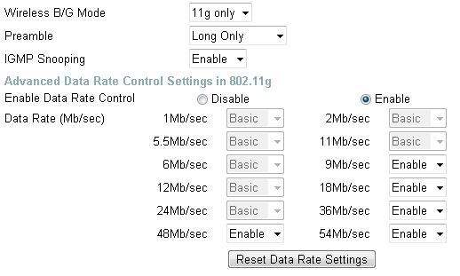

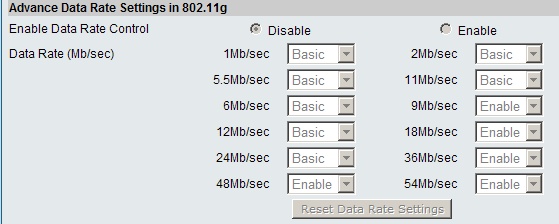

Есть 2100 с прошивкой v2.50eu, работает в режиме AP. Для отсечки клиентов с плохим сигналом попытались включить 11gonly. Пишет что включено, но точка попрежнему работает в b/g и принимает всех. Режим 11gonly пытались включать и через вебморду, и через Acowa, и просто телнетом. Естественно перегружали точку.
Собственно нужно запретить подключения к точке на низких скоростях от 1 до 6Mb/s. Как все-таки отключить ей G или другим способом запретить эти скорости?
P.S. На реалтеках это получилось без проблем, просто отключили "B" и точки стали пускать только тех, чей линк тянет от 6Mb/s, а вот 2100 не хочет. Зачем это нужно, я думаю понятно.
