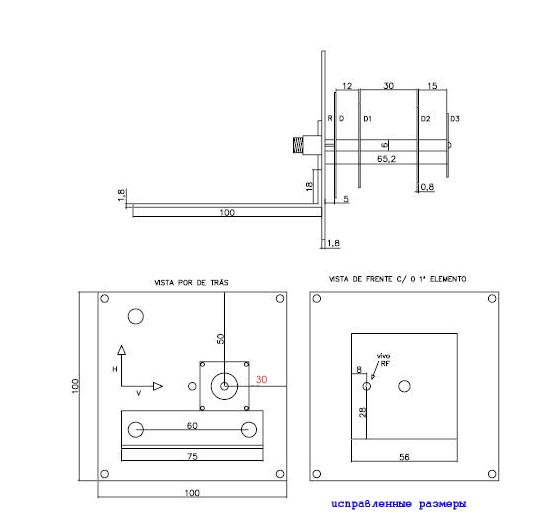

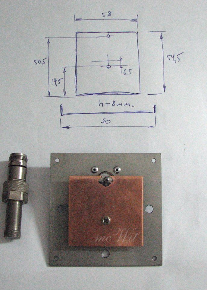

                    Есть тарелка supral 0.55m.
                    Чем её лучше облучать?
                    На примете две антенны
                    Какие лучше?
                      Это не совсем удобный чертеж.Лучше тут взгляните - легче резать.
                        или от mcWit-а, или етот
                          Сообщение от General Tarakuda Посмотреть сообщение
                          Какие лучше?
                          Я бы рекомендовал http://lan23.ru/wifi/PatchYA/patchya.html + тема http://www.lan23.ru/forum/showthread.php?t=2140&page=7
                          Но если возникают трудности с изготовлением, то проще изготовить патч на 50 Ом.
                            (с всего "облучающего" мне наибольше понравился ВЕКТОР (личный рекорд на них 12км. - с Концептроник, но знаю что люди с ними и по 17км.- с Булет 2, пробивали вместе с зеркалами 0,9м.
