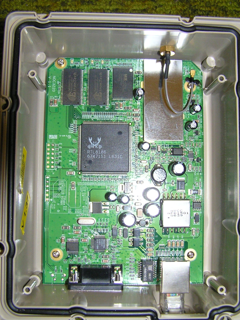

    Перестал работать сабж, вскрыл - увидел отвалившийся провод от антенного гнезда (серый). Провод как вот тут, отличие моей схемы от фотки только в том, что от винта рядом с той точкой, куда идет провод на плате, на корпус разъема припаян одножильный красный провод.
    http://www.lan23.ru/forum/attachment...6&d=1228854461
    Не могу разобраться, как восстановить целостность этого серого проводка?

      Пигтейл есть. Мне нужно напрямую один конец впаять в плату? Куда припаять центральную жилу, а куда оплетку?
        Вобщето там паять ничего не нужно, там разьем. UFL

              Да, UFL целый. Проводок оторвался непосредственно у rp-sma.
                Ну так в чем собственно караул ? отстегните Ufl от платы , открутите SMA распресуйте и пересадите его по новой.

                  Караула нет :) Проводок шибко тонкий, и на коаксиал не похож совсем. Поделка народных китайских умельцев?
                    Нет , это весьма каКчественный ) кабель С фторопластовой изоляцией.

                      То бишь, если аккуратненько его расчищу, у меня есть шансы выделить там центральную жилу, припаять в новый разъем и жить долго и счастливо?
                        Давеча вчера на таком же кабеле менял N на SMA.

                          Понял, большое спасибо! Весь камень преткновения был в том, что я не знал о существовании такого тонкого коаксиала.
                            P.S. Разъем заменил, все работает хорошо :) Трудновато с непривычки было разделать этот тефлоновый кабель - шибко прочная изоляция.

                              Разделывать , очень легко. Острым хозяйственным ножом рисуем по окружности кольцо, надламываем и стягиваем оболочку ))
