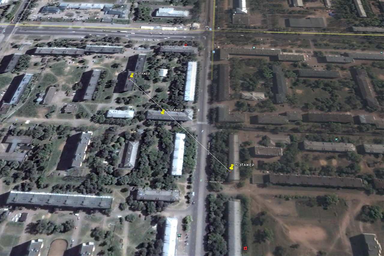

    Оборудование 2600u и 2100AP (в режиме клиент).2100 будет стоять на 9 этаже , а 2600u на 4 этаже 5 этажки.Но перед домом пяти этажным растёт берёза и на пути линка стоит ещё одна 5 этажка .Вопрос какие лучьше использовать антенны и вообще выйдет ли у меня что нибудь?Вот примерная карта линка.
    Если на 5-ти этажке антенну поставить на крыше то проблем не должно быть
      Вы просто выгляньте в окно, если видно то окно на 9ти этажке знач все ок если не видно знач несите антену на крышу(но и там не забудьте взглянуть)
        Не я даже с окна 9 этажки не вижу крышу 5 этажки как раз бкрёза мешает
          Ну что можна посоветовать еще, нужно искать прямую видимость. Хотя на таком растоянии и без видимости с хорошими антенами линк то заработает, ну вот вопрос - КАК?

              Если берёза одна, то всё получится...
                Всем добрый вечер!Назрел вопрос .Если антенны находятся на разных высотах , в данном случае одна на 9 этаже другая на 4 этаже соседнего дома .На до ли нагибать антенну которая стоит выше?Антенна на 9 этаже параболик 18дб , а на 4 этаже bi-loop.
                  На коротком линке обязательно
                    Да линк достаточно короткий .Блин ещё бы угол вычислить.
                      По уровню сигнала настраивайте
                        Залесь на крышу,привязать фотик к удочке метра 2,поставить таймер в фотике и вперёд. Удачи!!! Я так думаю что 9 этажку будет видно за 300 метров.
                          Вот нашёл хорошую ссылку для вычисления угла наклона http://www.nporapira.ru/doc66.html может кому пригодится
                            Да тут впереди ещё одит дом стоит см.фото в первом посте
                              Попробовал сегодня линк .Сигнал слабый -90дб .Антенны с одной стороны параболик 18дб с другой стороны на 4 эт bi-loop.Вобщем остался я не доволен своими трудами .
