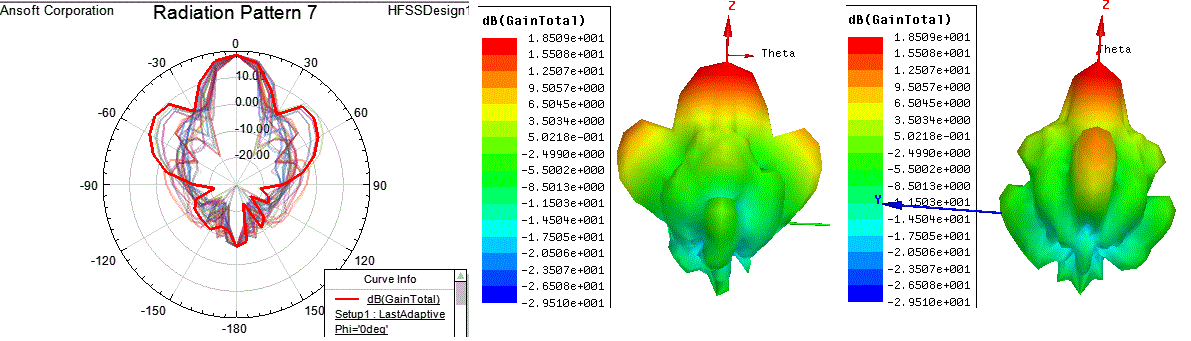

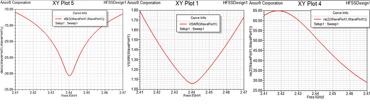

Воть, намоделировал панель. Визуально как ФА-20 но немного меньше в габаритах. Четыре ряда патчей с шиной. Запитка по центру шины. Без бортов.

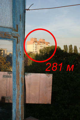

Собрал. Расстояние в 280 метров. В доме (фото прилается ниже) стоит роутер с пипеткой. Из какого окна идет сигнал не известно. В какой части комнаты он стоит не известно. Скорость прокачки 9 мегабит стабильно.

Модель на переменных (можно играться с размерами) в HFSS 11 18.5_peremen.rar
