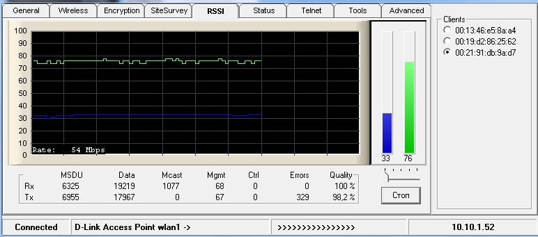

                      Примерно год работает 2100 с прошивкой v2.50eu и коллинеарной антенной 7dBi от д-линка. К ней цепляются до 10 клиентов, один из них с расстояния 840 метров точкой DAP-1150 перешитой в концептроник и с такой-же антенной. Прямая видимость есть, но эфир жутко засорен, центр города.
                      Прокачка по FTP и DC 1,4-1,8MB/s в обе стороны. Остальное видно на скрине.
                        Ну вот! А вы еще сомневались! Особенно если учесть, что с одной стороны стоит антенна на 12 дби...
                          так с другой то стороны штатная пипетка + расстояние 800м, хотя везде пишется что 300м...
