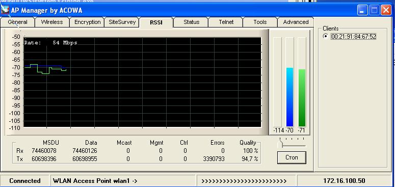

Сегодня был удивлен, ставим мост из двух 1150 (не RU) с прошивками Концептроник. Точки уже настроены, одна стоит на мачте с коллинеаром 7dBi, вторая лежит на бортике крыши (расстояние от первой 1,3км, город). Воткнули питание, антенна родная пипетка. Подключаюсь к точкам и вижу вот такую картину.
Прокачка с FTP чуть больше 2 MB/s...
