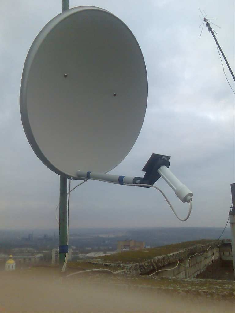

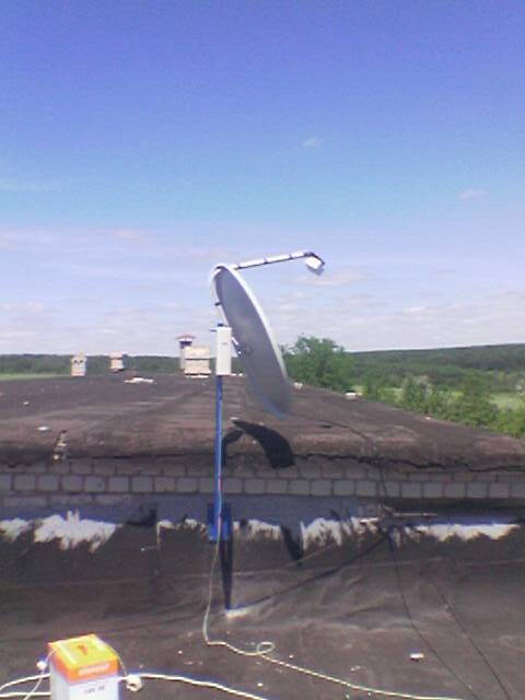

                        Если с одной стороны тарелка а с другой биквадрат, то помехи создавать будут больше биквадрат чем тарелка. Тарелку ставить так чтобы дышло смотрело на передающую антену(это грубо, а после более точно подрегулировать по сигналу на точке)
                        Вот так могут стоять тарелки:http://www.lan23.ru/forum/attachment...2&d=1276686827
                        http://www.lan23.ru/forum/attachment...5&d=1276766619

                          Тёмные личности ставили тарелки эти: через 3 года серая витуха в труху.
                          Начнётся беготня, почему пинги сыпятся ...
                          Для улицы существует внешняя витуха в полиэтилене.
