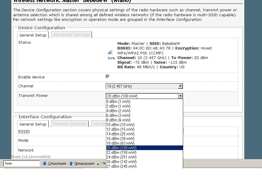

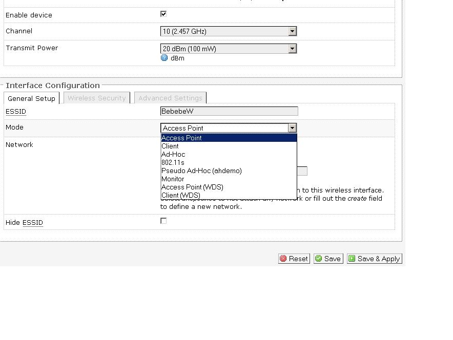

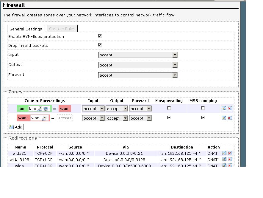

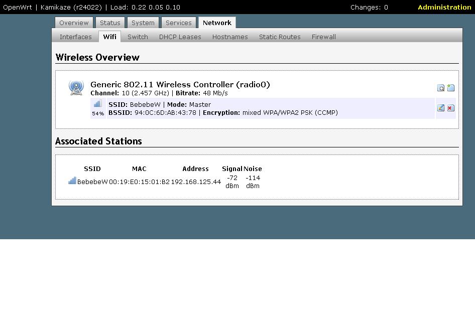

                  Сорри, что долго не появлялся. Начну по-порядку:
                  1. плюсы огромные - можно поставить кучу софта, у меня подцеплена флэшка, камера (стоит в режиме охраны) и USB-com.
                  2. Режим клиента пока не пробовал - не к чему цепляться клиентом. Как точка доступа работает неплохо, постоянно висит 2-3 клиента.
                  3. Настроить фаервол надо - пускает всюду как надо.
                  Если использовать эту железку только по прямому назначению - достаточно вебки, а если хочется чего-то больше, то тут уж без шела не обойтись.
                  Чтобы поставить дополнительный софт нужно паять USB и подключать внешнюю флэшку, потому как 4 Мб встроенной флэшки не хватает.Скорость по USB 1.1 максимум 950 кб/сек, поэтому как файл-сервер не очень пойдет, фильмы с трудом, но смотрятся, при этом загрузка проца под 60 %. Пока что uptime 7 дней.
                  ЗЫ. Скрины из самостоятельно собранной прошивки, т.к. на офф.сайте прошивки выложены без поддержки USB.
