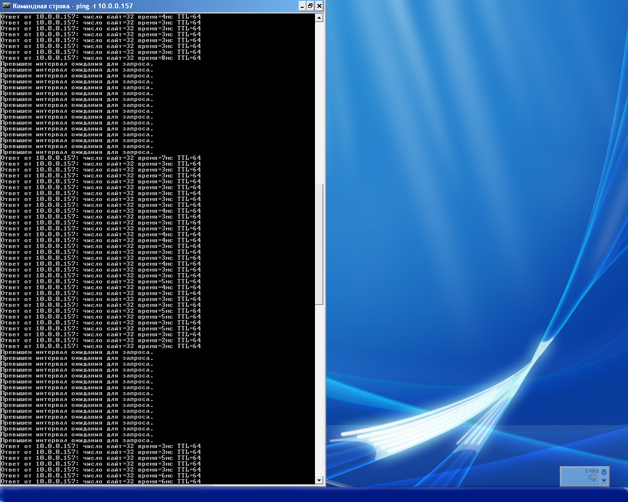

    Имеется база с 3мя секторами и точками 2100. К этой базе подключено около 30 чел точками 2100, Г700, 1150,1160, ТП-ЛИНК501(601) наностейшен2локо, булет2 все в режиме клиента. На одной точке 1 клиент(часный сектор). И вот недавно поступает звонок от клиента что глючит нет, после изучения ситуации выясняется что точка ТП-Линк и пинг как на картинке. Решили что точка глюконула, ресетнули, перенастроили, в общем что токо не делали и с ней и с антеной и кабелем ничего не помогло. Заменили на 2100,и все проблемы исчезли. Через несколько дней такая же ситуация у второго клиента, и так же спасла только замена точки. В общем за последние 2 недели сегодня 5-я точка(тп-линк) так же сошла с ума. Завтра едем менять. Подскажите что с ними происходит и как этого избежать? Дома проверяли с ними все ок, к 2100 на столе цепляется без обрывов. Может кто нуждается в тп-линках, продам за пол цены.

        AVK, можно несколько уточняющих вопросов ?
        1. Тп - линки старых ревизий , ну ,чтоб попроще, из синих упаковочных коробок или уже зеленых?
        2. За время, когда делали сеть и когда начались глюки намного добавилось сетей в вашем районе?
        Год назад здесь на форуме все (и я в том числе) восхищались повышенной чувствительность тп-линков .... Но тогда еще был и чистый ефир. А на сегодняшний день бабушки г-700 с концептроником работают лучше чем тп линки.... И наностейшен2 локо на месте тплинков работают лучше ......

          1. Тп-линки из синих коробок. Последние брал месяца 4-5 назад, то все коробки синие.
          2. В некоторых районах я добавил еще базы, а в некоторых как и было с самого начала. Чужих радиосетей в округе нет. Добавились только безпроводные клиенты на этих же базах.
          Что самое интересное что сегодня сошел с ума еще один тп-линк(симптомы теже)который прицеплен к 1 базе(Г700) на которой висят еще 2 таких же тп-линка причем все установлены около 1.5 лет назад. И за последнее 1.5 года в том районе там не добавлялись и не убывали ни клиенты ни базы. Сегодня сняли вчерашний привезли, проверили-работает. прицепили к 2100 в пределах комнаты - работает, обрывов нет вот уже 3 часа. Мозг уже кипит, что делать незнаю.

                    самым давним то 1.5 года а самым свежим 3 месяца и ситуация та же. точки выносные, их не вскрывал да и смысла не вижу. В общем помалу избавляюсь от Тп-линков и соответственно уменьшаю количество пород в своем зоопарке. Может они из за грязного эфира так подглючуют.
