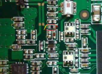

TP-LINK WA601 папытка форсирования
Сообщение от Dimson Посмотреть сообщениеЖелтым цветом помечено где надо перепилить дорожку,я лично её перерезал обрезком ножовочного полотна.Подопытный тп-линк 501 работает стабильно без глюков в режиме АП клиент,фотография взята от 601 поэтому возможны неточности в схеме.Вопросы технического характера в личку не задавайте! Всё-равно отправлю на форум!
Сообщение от lipton Посмотреть сообщениеНу этож тоже самое, что и выпаивание кондёра, Вы отключили направленный ответвитель и моща попёрла. В итоге Ваш сигнал по уровню вырос над помехами, потому так хорошо дальность и выросла. А если помех не много, так и увелечение будет мизерное, пока вторую сторону не усилишь.
Сообщение от Dimson Посмотреть сообщениеВ теории всё верно,но на практике у меня получилось повысить скорость интернета в несколько раз,после форсирования 1 тп-линка,хотите верте хотите нет но после форсирования 501 тп-линка скорость интернета из 0,5-1,50мбита повысилась до 5 мбит причём в обе стороны на тругой стороне стоит тп-линк 340 не форсированный,растояние 300 метров сквозь ветки деревьев,антенны не направленные одна 3 дби вторая 10 дби.Вопросы технического характера в личку не задавайте! Всё-равно отправлю на форум!
