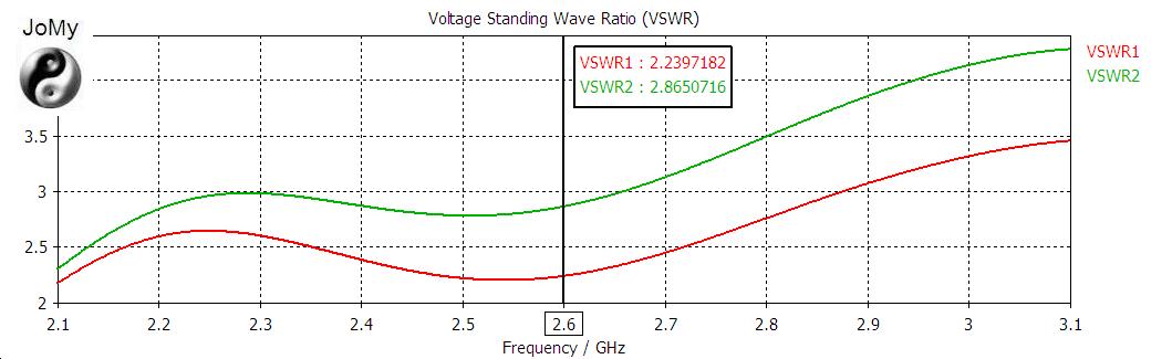

Jomy прокоментируйте графики и картинки, единственное что я понял что КСВ высокий и точку запитки надо сместить ближе к краю патча, хотя график сопротивления мне нравиться.
P/S. у меня по центру патча стойка 3,4мм, цилиндры запитки так же 2,7 мм.

В 76-м посте я писал про "отогнутый уголок", но не о бортиках по всему периметру!
А если бортики и делать, то на бОльшем диаметре рефлектора! Тогда и корректировка геометрии патча потребуется минимальная...
А так получается из-за бортиков резонанс антенны опустился и на рабочей частоте упало усиление! Вот и всё следствие...
а опустился он примерно на 200 МГц, и получается, что берем патч на 2400, припаеваем бортик, получаем 2600??? Остальные характеристики ведь не сильно улетели!
Да нет же! Опуститься, значит уйти вниз по частоте. Было 2400, станет 2200. Факт то, что характеристики изменятся!
