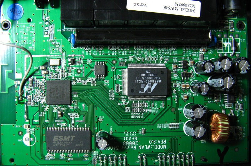

    Имеется вот такая китайская железяка, построена на чипе AR2317, 4Мб RAM, 2Мб ROM. Можно ли её чем нибуть перепрошить, чтоб был режим клиента?
    Как то сильно она урезана, оперативной памяти 4мб, это совсем не в какие ворота, может забить лучше на нее, найти готовую прошивку под такой объем памяти и флешь просто не реально, кому бы в голову пришло ее модернизировать, ну разве только, если память и флешь подходящие большего объема поставили.
      Не будит там 4, как минимум 8 будет, ато и 16. Два метра это последовательная флеха и с неё прошивка в процесе загрузки переливается в RAM. Есть TL-Link'и 641 642, у них тожа 2 метра последовательная флеха и на AR2317.
        вот фото точки

          По ходу SDRAM 8мбайт 143мгц, грубо сказать организация 4 банка по 16 мегабит=64 поделить на 8=8мегабайт.
          http://pdf.pfind.ru/M/M12L64164A-7TG.pdf
          Флешь не нашел, но они стандартные по распиновке ножек и питанию, возьмите подобно DIR-300 rev.A с последовательной флешь памятью. Опративную тоже подобную можно поставить, тогда можете заливать на 4мб прошивку хоть DD-WRT по теме восстановление DIR-300 rev. A
            Т.е. нужно найти флэш на 4Мб, напрямую залить загрузочник dd-wrt или RedBoot, потом впаять на место 2Мб, а потом уже прошивку, так?
              Все так, но оперативную память тоже сменить на подобную http://pdf1.alldatasheet.com/datashe...2L128168A.html , как в DIR-300 rev.A , в прошлый раз не верно расшифровку организации памяти написал, так вот правильно, организация памяти совпадать должна 2M 32bit x 4 banks=128mbit/8mbit=16мегабайт. Еще посмотрел на флешь и сравнил с флешь памятью на DIR-300/A , отличия есть по количеству выводов, у этой 8, у DIR300/A их 16, но разницы в принципе не должно быть, используемых столько же, вот для примера http://support.spectrumdigital.com/b...R-SPIFlash.pdf , в корпусе с 8 выводами, думаю, что скорее всего распиновка по выводам тоже совпадет, по крайней мере + и - найти и сравнить не трудно, напряжение питания +3.3 вольта должно быть. Заливайте полный дамп сразу.
