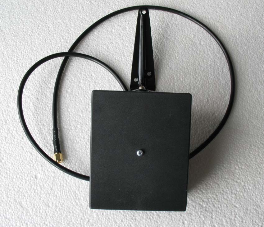

    Изготовление патч антенн без учёта влияния окружающего(патч) диэлектрика приводит к ухудшению характеристик антенны.Я недавно изготавливал патч в полистироловой коробке Z-5,которыми наполнены наши радиорынки.Смоделировал и измерил на приборах.Изменение активной составляющей входного импеданса составило ок 7 Ом(с 50 до 43), Ксв увеличилось с 1.01 до 1.16(на оптимальной частоте),усиление падает на 0.2 дБ.И это при зазоре между патчем и 3-хмиллиметровой крышкой коробки- 21 мм.При уменьшении зазора влияние будет нарастать.А патчи на стеклотекстолите значительно расстраиваются при небольших изменениях диэлектрических характеристик последнего.Т. о. при самостоятельном изготовлении патча нужно не только точно повторить его геометрию, но и материал и конструкцию радома(чехла).Посмотрите на фото характеристики патча в радоме и без.

      Да,корпус назывался -"пластиковый",из какого точно пластика, не знаю.Но измерения я проводил именно с тем, что на фото.Внутри надпись Z-5.
        Просто мне в руки попалось "творение" от Вектора, блюбокс в электрокоробке из ABS пластика, как всегда нос сунул, посмотреть чего да как устроено, да замерить, мерил с открытой крышкой, а потом ещё раз решил померить, но уже с закрытой крышкой, первое впечатление было я там чего то подогнул когда крышку закрывал, открываю крышку.....работает как надо, прикрываю крышку чувствительность падает практически на четверть, в итоге крышка была сделана с "КОМАТЕКСА" это вспененный пвх который рекламшики используют, разницы с крышкой , и без крышки замечено не было.

            Талдоню с самого моего "пришествия" на форум, чтоб передний защитный кожух делали из рекламного пластика. Народ не догоняет чтоли... Тоже не раз проверял... Его если потом обклеить "рокалом" белым, стоит тыщу лет, никакой ультрофиолет не берёт и цивильно получается. Я его использую с тех пор как он появился в продаже, нареканий нет. Режется очень легко - концелярским ножом, что угодно вырежешь! Влиять начинает на резонанс, если приближать к структуре ближе, чем на 10мм.
              Оракалом белым обклеивать не стоит, коматекс устойчив к внешним воздействиям, как холод, жара, ультрафиолет, а плёнка оракаловая наклеенная на тонкий коматекс будит его тянуть, вообщето из него корыта делать элементарно, методом термовакуумной формовки.
                Не всё так плохо.Мою антенну(на фото) я моделировал именно с этой коробкой.Поэтому на измерительном стенде,при установке передней крышки,Ксв улучшается с 1.16 до почти 1. А потеря усиления в 0.1 дБ намного меньше потерь в 0.5 м пигтейле до SMA.
                  У рекламщиков ничего никуда не тянет! У меня тоже не тянуло. Термовакуума, думаю мало у кого найдётся, а потому клеенный корпус можно и обклеить плёнкой. Стоят же клеенные короба у рекламщиков по много лет... Ну и плёнка прибавит цивильности и закроет огрехи изготовления. У нас же принято встречать по одёжке...

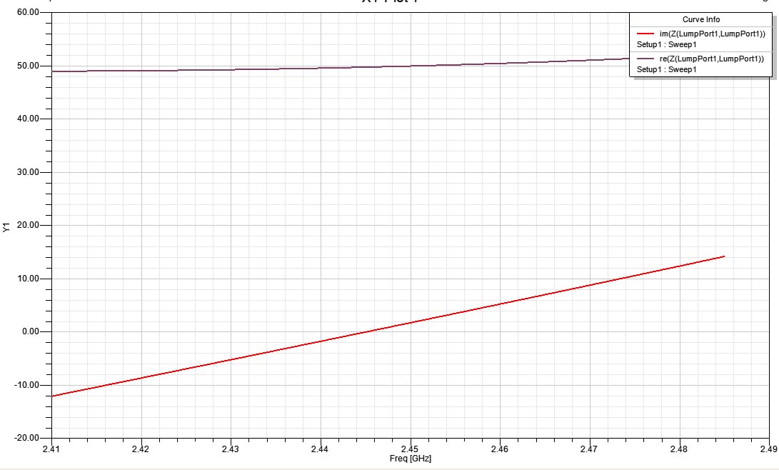

                    А если антенна изначально рассчитана без радома, а потом добавили его, то как изменится КСВ?
                    Желательно пример с графиком.
                      Добрый вечер, TUL. Разные антенны могут по разному реагировать на появление диэлектрика поблизости. Вот пример установки пластика толщиной 2 мм, эпсилон 2.6 в 4-х мм от круглого патча.
                          Спасибо за оперативный ответ.
                            А ведь очень полезное свойство! Промахнулся в изготовлении, в пластик загнал и частота поплыла до нужной!
                            Или наоборот, хорошая антенна превратится в примитивную пипетку/крысиный хвост.
                            Даже если частота доплывёт куда нужно, только с ней и КСВ увеличится.
