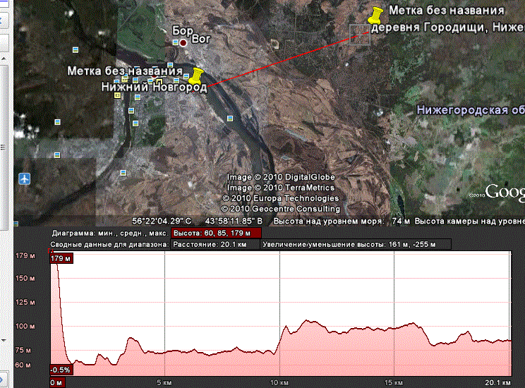

              профиль трассы можно посмотреть и Google Earth ... (у тебя в деревне есть высокие точки? например многоэтажка? (знаю человека у которого на булетах 800мВт + бестеровские облучатели + зеркала 0,9 м. канал на 40км. прокачки до 10 мег. (булеты раскачены на 200 с лишним мВт.) Автор темы: пока не будешь знать профиля трассы, не будет подходящего высотного здания/трубы от котельни/водонапорной башни/свареной мачты шансов мало....(но всеравно пожелаю удачи :drinks:

                В деревне есть 3х этажки ,это самые высокие строения в деревне.Ну я как понимаю надо как минимум чтобы было выше деревьев , хотя до них примерно метров 700.
                  #23
                  ...ото на трехэтажку сверху свою мачту 15м. + ешо надейся на то что пров выше тебя! на какой высоте у него оборудование?
                    #24
                    замерял gps 1 точка в деревне около дома 90м над уровнем моря . 2 точка около антенн базовой станции провайдера 193 м на земле + антенны стоят на крыше 12 этажного дома.

                          Прежде чем закупать оборудование, спросите у прова какой ширины канал он Вам может дать. Если он вещает по радио, думаю у него с каналом напряги.
                            #28
                            Вот карта высот http://www.linktest.ru/makerez.php?A...E2%FB%F1%EE%F2
                              #29
                              вот Саня твой профиль! шансы большие! (у профиле высота рельефа! учти что ешо у тебя будет мачта!
                                #30
                                Вот это порадовало , спасибо .Сегодня впринципе из Москвы заказал параболик 27 дб.Только пока не решил куда ставить.Толи на мачту возле дома , толи на трёхэтажку , но там придётся делать какой то ящик антивандальный.
