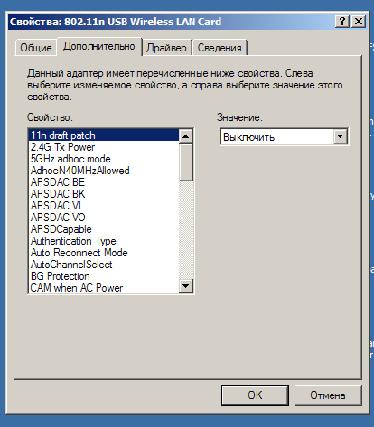

в xp функционал по шире будет
параметры REG_DWORD типа "0x00010001, 0x000000XX" переменными лучше не трогать (нужно sys-ку распаковать и смотреть в ней... и так далее)
некоторые функции полностью отключаются при значении "0"
иногда флаг "-1" означает "Firmware deafult"
"CountryTxPwr" тобиш 2.4G Tx Power не существует(!) в драйверах от TP-LINK но поддерживается
Если переместить эту опцию
Код:; Bald Eagle Mechanism ; HKR, , BaldEagleSSID, 0, %BaldEagle_SSID%
не знаю что за Bald Eagle Mechanism какой-то лысый голубь
Есть ещё такой параметр:
Код:; ;TxRxConfigByRegistry ; HKR, , TxRxConfigByRegistry, 0, "1"
по моему так можно выжать все из этого адаптера, если отключить его
В эти драйверы я вставил этот переключатель.Последний раз редактировалось gafgaf; 28.09.2012, 02:40.

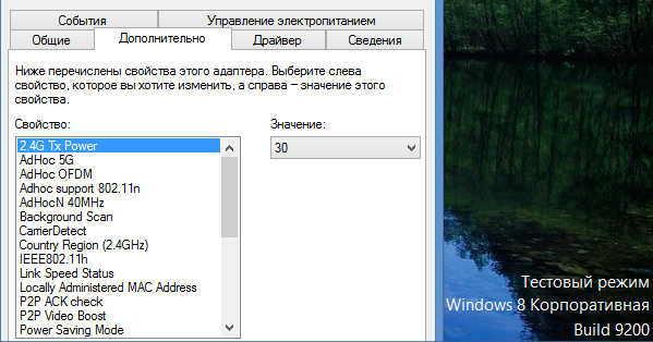

Ребят, подскажите, пожалуйста. Обладаю сабжевым адаптером, но скорость коннекта ужасна. На компе windows 8, пробовал самые разные драйверы из перечисленных в теме. Симптомы одни и те же: первые полминуты скорость нормальная, а потом топчется на уровне пары килобит. Точка доступа в соседней комнате, уровень сигнала 94%. С других устройств (телефон\планшет) скорость стабильная. При этом адаптер отказывается работать от USB 2.0, а работает только при подключении к USB 3.0. Торренты отключены. UAC, брандмауэр и антивирь тоже. Провода брал 3 разных. Странно это!
Сообщение от Antitarakan Посмотреть сообщениеНа компе windows 8, скорость коннекта ужасна.
Попробуйте вкл оба
WMMCapable и LinkSpeedStatus
потом попробуйте с отключенными
при WirelessMode=4 (legacy 11g only)
в настройках роутера:
тоже Wireless только 11g
VLAN off
остальные устройства "disconnect" потом проверьте скорость
Но лучше всего поставить XP
ощутил всю прелесть "с пол минуты отлично, потом даун на 1-3 минуты с подвисанием наглухо IE8 под XP", драйвер Modded XP с предидущей страницы.
да и в целом вспомнил как это было - скорость по диалапу в худшем варианте
однако было не известно что там за компьютер, что там за винда (вирусы-шмирусы) и где находится точка доступа :) (думаетца где-то за углом квартала, ~250м по прямой) предположил что это из-за хреновой связи.
выставил сразу 30dB.
выставил ВСЁ, что на глаз хуже не сделает "сто грамм ребенку не повредит" в Enable.
ничего не помогало. работает, но с затупами. скорость коннекта скачет 1-2Мбита до 48-54Мбит.
вобщем в оконцове, убрал шифрование encrypted - disable и выбрал режим "b/g mixed" кажись... или a/b/g...
еще вроде из последнего раза "Channel" поменял с 1 на 6
и еще Fragment уменьшил до 1500.
вобщем заработало просто ПИПЕЦ! :) как и доложно. что из этого помогло ХЗ :)
