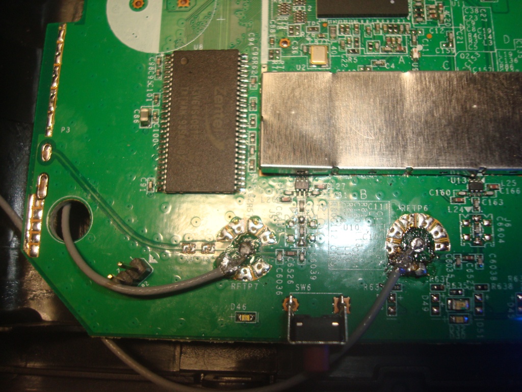

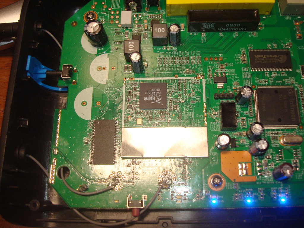

    У меня belkin f5d8636-4 v2 хочу подключить внешнюю антенну, подскажите куда нужно паять и ненада ли что-то изменять!!! Спасибо!
    Так ты уже всё вроде подключил! Какие то кабельки уже припаяны... Фотки ужасные, по таким сам годай!
    Только не отрезана дорожка, которая пошла дальше, после подключения кабеля (левый на фото), а что там на правом кабеле - не видно.

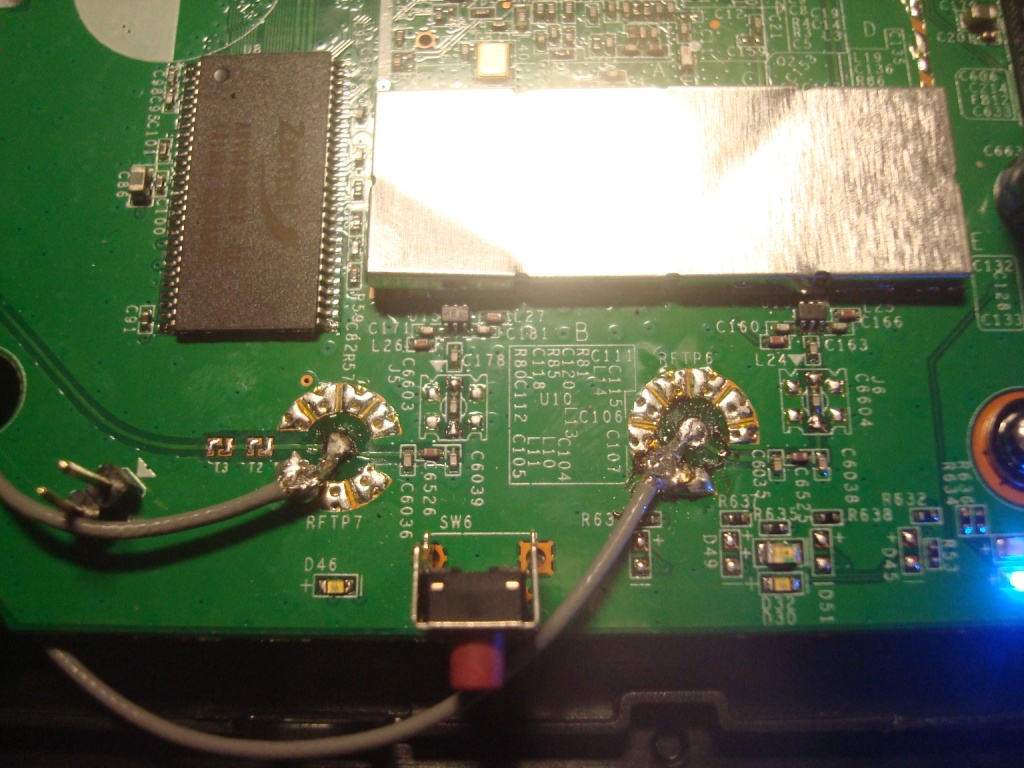

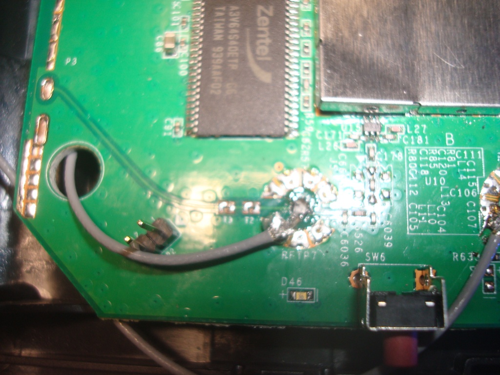

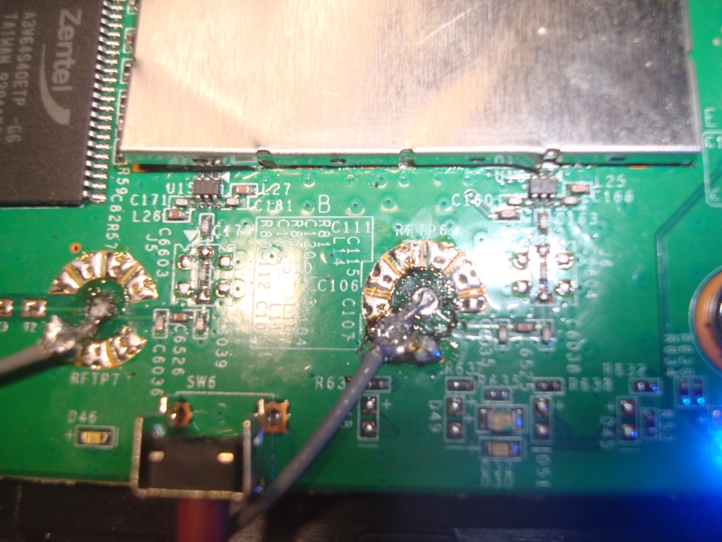

      Эти фото получше и подскажи пожалуйста какую антенну лучше взять что-бы был сигнал через 3 панельные стены.
        Сообщение от syshuk Посмотреть сообщение
        НИКАКУЮ! Кинуть кабель!
        Дорожки там разрезаны, на этих фото хорошо видно.
