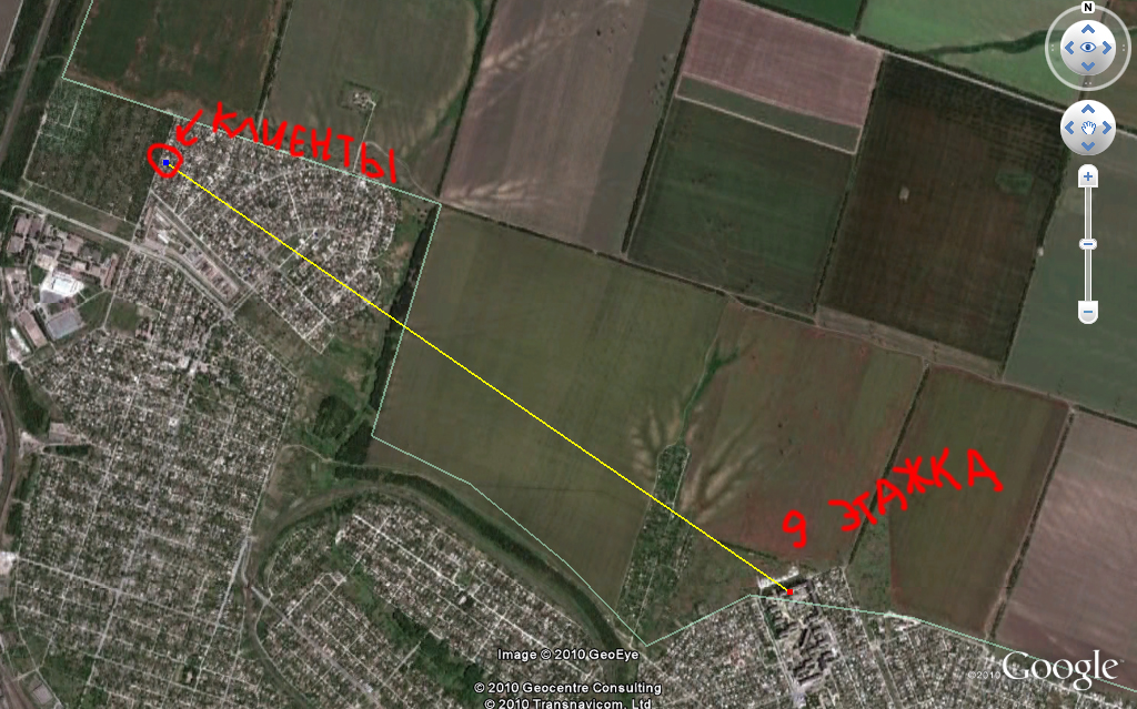

    Нужно построить линк, расстояние 3,3 км,
    С одной стороны 9 этажка с другой частный сектор и 5 клиентов!
    Задумка такова на 9 этажке у знакомого инет 100 Mb/s ставлю роутер проводной ,из него 1 витуха к знакомому в комп , 2 витуха на улицу к nanostasion2 В частном секторе на прием nanostasion2 от нее в свитч, из него 5 клиентов по витухе.
    Цель получить min 10 мегабит на 5 клиентов! Буджет max400$
    Какая приблизительно скорость канала получится между наносам?(на штатных антеннах)
    На сколько она зависима от погоды?
    Посоветуйте оборудование наиболе подходящее для данной задачи!
    Кстате, еще есть в запасах 2 антеннки самодельных FA-20!
    Заранее спасибо за ответ!

    Две Nanostation M5 обойдутся дешевле, на 3,3 км 10 мбит дадут на штатные антенны.

        Вы хотите потратить всего 400 бакинских или только на линк? У Вас только на витуху, роутер, свитч и тд уйдет около 100 (бюджетный вариант). Не забудьте про необходимость нарезки скорости. В противном случае Ваш знакомый включит торрент, и Вы со своими друзьями останетесь без интернета.
        2 штуки ФА 20 можно и на банальных 2100 АР завязать. Примеров на форуме много. Только ведь 2100 тоже не бесплатны...

              В наносе М5 есть функция ограничения скорости. Фунцию не юзал, но вроде как можно нарезать только на один адрес. Про шейперы недавно тема была, полистайте...
              З.Ы. Если наносы М5 поставить в тарелки, получите 90 мбит. С 2100 - никогда.

                          Когда Нанос включен радиомостом, он фактически, прозрачен для кабеля: с одной стороны линка витуху вставил, с другой вытащил. Если включите на Наносе шейпер, обрежете весь линк.
                          RK3DDK :)
                            я имел ввиду,с одной стороны вошел в нанос кабель,и вышел с него же в стационарный?в наносе м5 2 порта лан,как они могут работать?
                              С одной стороны радиомоста кабель 100BaseT вошёл в порт "Main" одного Наноса, а с другой стороны радиомоста вышел из порта "Main" второго Наноса.
                              Таким образом, за 3 км, с базовой точки, вы, грубо говоря, притащили витуху 100BaseT -- втыкайте, куда хотите !
                              Порт "Secondary" Наноса предназначен для подключения доп. оборудования. Говорят, что его можно заЮзать для обхода ограничения одного порта на 90 мбит и сделать 2 порта по 90. Это не знаю, не делали, не было необходимости.
