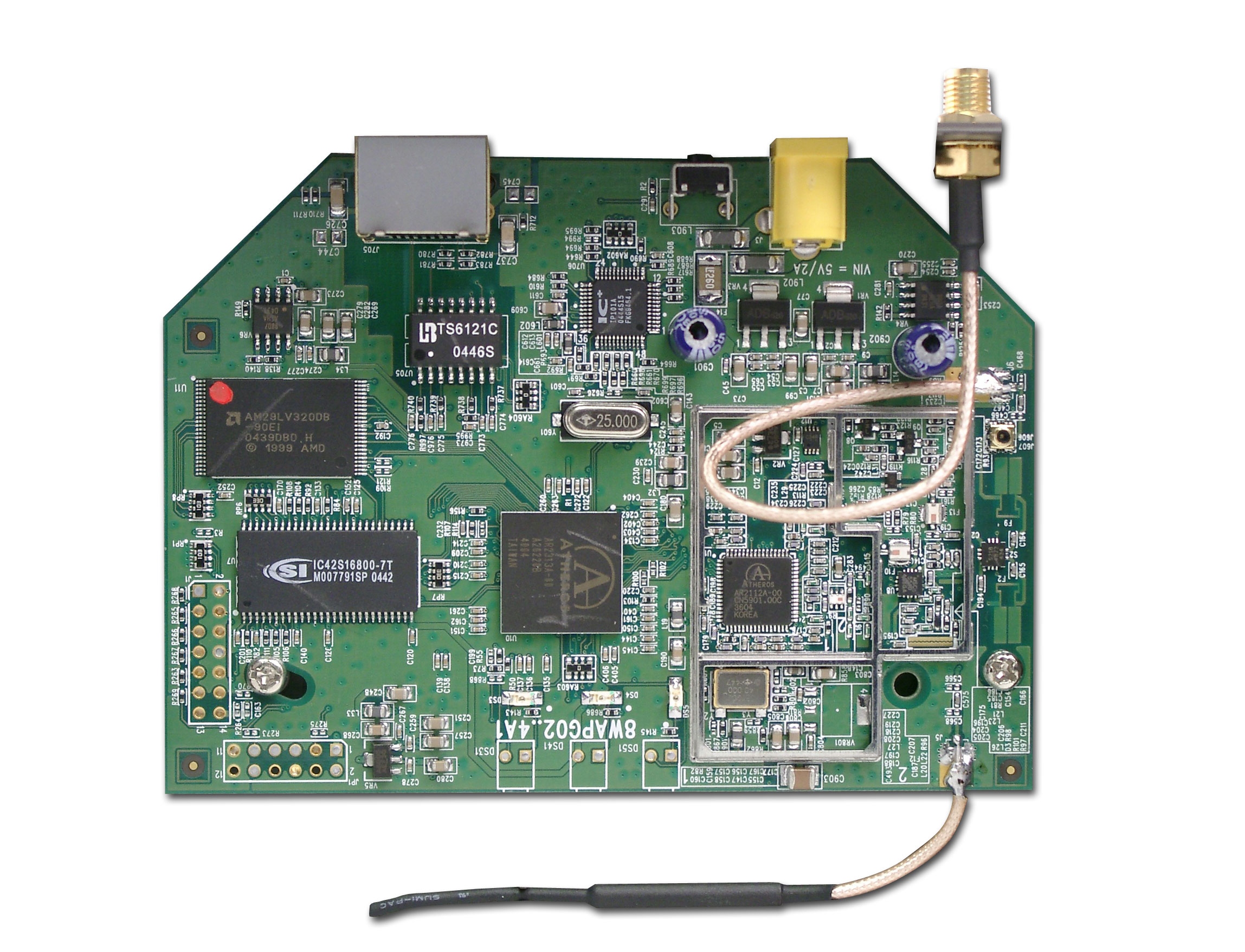

    BlooBox (заводской) перепрошил BlooBox-кой прошивкой v2_180 сбросил настройки - и все... точка пропала не пингуется не 192.168.0.50, 192.168.1.50, 10.0.0.1... физически работает - но найти не могу ее... после пере прошивки перестала работать кнопка РЕСЕТ
    внутри стоит электроника как и в 2100 (старого образца, типа такой http://www.ixbt.com/comm/wireless/wr...100_inside.jpg)
    Через телнет по ком-порту - ничего не выдает,
    JTAG - спаяли по инструкции http://www.lan23.ru/wifi/JTag/post-1-1200054233.gif
    тишина (хотя может проблемы в кабеле)
    кто что подскажет??? есть ли у кого длинки 2100 с такой платой??? (куплю или поменяю на 2100 нового образца. варианты...) Если кто может восстановить их (небезплатно) тоже устроит...
