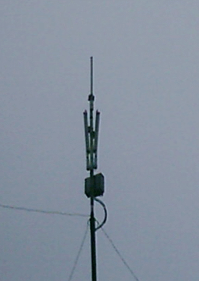

                #22
                Ближние на штырь ,дальние на секторки. Конечно моим фотиком 5летним и плюс до антенны метров15 качество никакое.

                  #23
                  Сообщение от sergej-krivochenko Посмотреть сообщение
                  офф топ... то есть можно рядом с всенаправленной поставить секторку (разнести каналы) ? мешать друг другу не будут ?
                    #24
                    У меня работают. И в той ещё в коробочке тп-линк 601g и на коробке 4я антенна. Это мост. Антенна на коробке -с одной секцией от фа-20 с другой стороны линка фа-20 полная.Мост проверял,16мб.
                      #25
                      Вот это интересно уже... то же сейчас делаю такое же (и мост и коллинеарку и секторку). Вопрос: какую лучше делать секторку (макс расстояние до клиента 500м) и можно ссыль на урезаную фа 20 ? (с другой стороны моста (650м) уже стоит тазик 0,5+биквадрат)
                        #26
                        Линк моста 2км ,ссылку поищи сам так как делал чуть больше года назад. Сначала ставил самодельную колинеарку круговую, потом две с отрожателем тут на сайте она есть тема "самодельная колинеарка".А этим летом поставил заводские три, разници нет даже с дальними линками один в один.Но преимущество имеет заводская ,в короткозамкнутости, хотя с булетом оно неимеет значения так как они на выходе замкнуты. И второй плюс имеют , что маленькие против самодельной колинеарки при том усилении, но ветер их меньше кочает,что немаловажно для базы.
