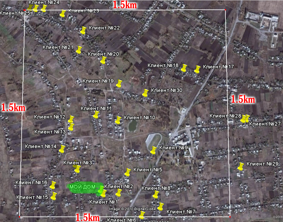

      А насчет точки на раздачу хотелось бы узнать подробнее. Читал эту тему: http://www.lan23.ru/forum/showthread.php?t=4983, но вот насчет дальнейшей раздачи интернета по поселку ничего не знаю. Многоэтажных домов у нас нету, но желающих подключиться много. Расскажите пожалуйста кто знает, какой линк выбрать и как потом раздать инет? А также хотелось бы узнать насчет законности этих дел. Что с регистрацией и т.д.?
      Примерная карта потенциальных клиентов:
        #18
        В вашем случае делим картинку по диагонали(с верхнего правого угла в нижний левый) и ставите 2 секторных 180градусных антенны. Это будет самый оптимальный вариант и по нагрузке на каждую точку и по деньгам на оборудование. Но раздавать без сервера который будет резать трафик не получится никак. А это может быть обычный комп с определенным программным обеспечением.
          Соорентируйте мне их на его картинке пожалуйста )))

              Интересует вопрос по поводу секторных антенн: чем к ним коннектить клиентов? В описании этой: http://www.technotrade.com.ua/Produc...fi-antenna.php

              Интересует еще например покрыть не всех клиентов на карте, а часть в радиусе допустим 0,5км. Может для этого хватит всенаправленной антенны? И можно ли в таком случае использовать у клиентов не банки, как антенны, а допустим USB wi-fi-адаптеры на крыше? Или я жестоко туплю? :wacko:

                Насчет расстояния к провайдеру: хоть будет и ближе чем планировалось но оборудование остаётся прежнее. Для начала вы можете на роздачу поставить одну всенаправленую антену с любой точкой(неплохо показала себя для 17 юзеров Г700 перешитая) . Как клиенты до 0,5км сойдут нанос2 локо(будет около 10мбит между базой и клиентом) . Не советую клиентам ставить банки, юсб адаптеры во избежании дальнейшего геморроя. Но всетаки начинайте с магистрали, построите как раз и опыт начнет появлятся, а потом и насчет роздачи можете задумываться.
