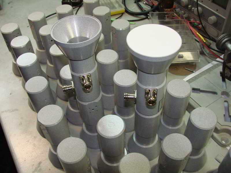

Сообщение от Constantin Посмотреть сообщение5сек
на стороне базы отключаю горизонтальную составляющую
на клиенте - вертикальную
с клиента даже в частоте не вижу никаких поползновений, линк 13 км
текущий уровень -60 Dbm в вертикальной -62 Dbm - в горизонтальной
и простите если напомню, что в горизонтальной плоскости распространение радио хуже при одинаковых условияхПоследний раз редактировалось Панченко Игорь; 20.03.2011, 06:15.
развязка заявленная производителем 27 дб +/-
шум -115
канал 40 Мгц
с одной стороны карта Выходная мощность до 23 dBm офсет 120 см
с другой стороны карта Выходная мощность до 25 dBm офсет 90 см
да видимость прямая полностью на 100%Последний раз редактировалось Constantin; 20.03.2011, 14:26.

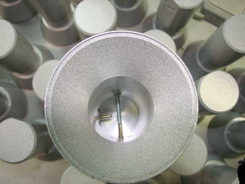

По этим цифрам получается, что поляризационная развязка в канале более 55 дб.
Насколько я вижу, здесь и не предпринимались попытки как то развязать порты?
То что на фото в предыдущем посте - не самое удачное решение. Я такое тоже пробывал, развязка 24-27 дб.
Нового я ничего не изобретал. Все придумано до нас в 50-х. Для увеличения развязки применяются несколько штырей (не тех что излучают, а просто штырь) от 1 до 2-х внутри сзади порта (того что у раскрыва рупора). + обязательно разносить штыри на возможно большее расстояние.
К сожалению сфотать не могу, ничего нету в разобранном виде, т.к. до сих пор почти все выкупают оптовики еще до того как сделано и высох клей. На днях будет партия, сфотаю если не забуду, конструктив внутри.
Но конечно понимаю из-за чего сыр бор, тут уже политика наверное, а не развязка ....
И говоря о межполяризационной развязке, мы принципиально боремся за то, чтобы она была как можно более высокой и в ущерб цене делаем порою фактически две антенны в одном корпусе (панели). Даже сектора планируем также делать. Уверен, что те, кто ценят качество связи выберут нас.
