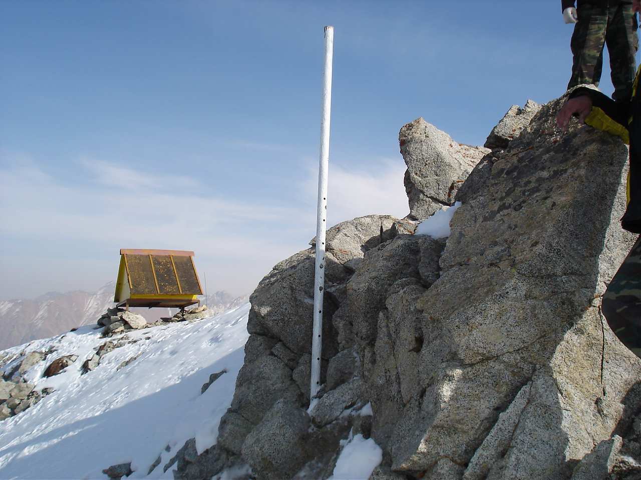

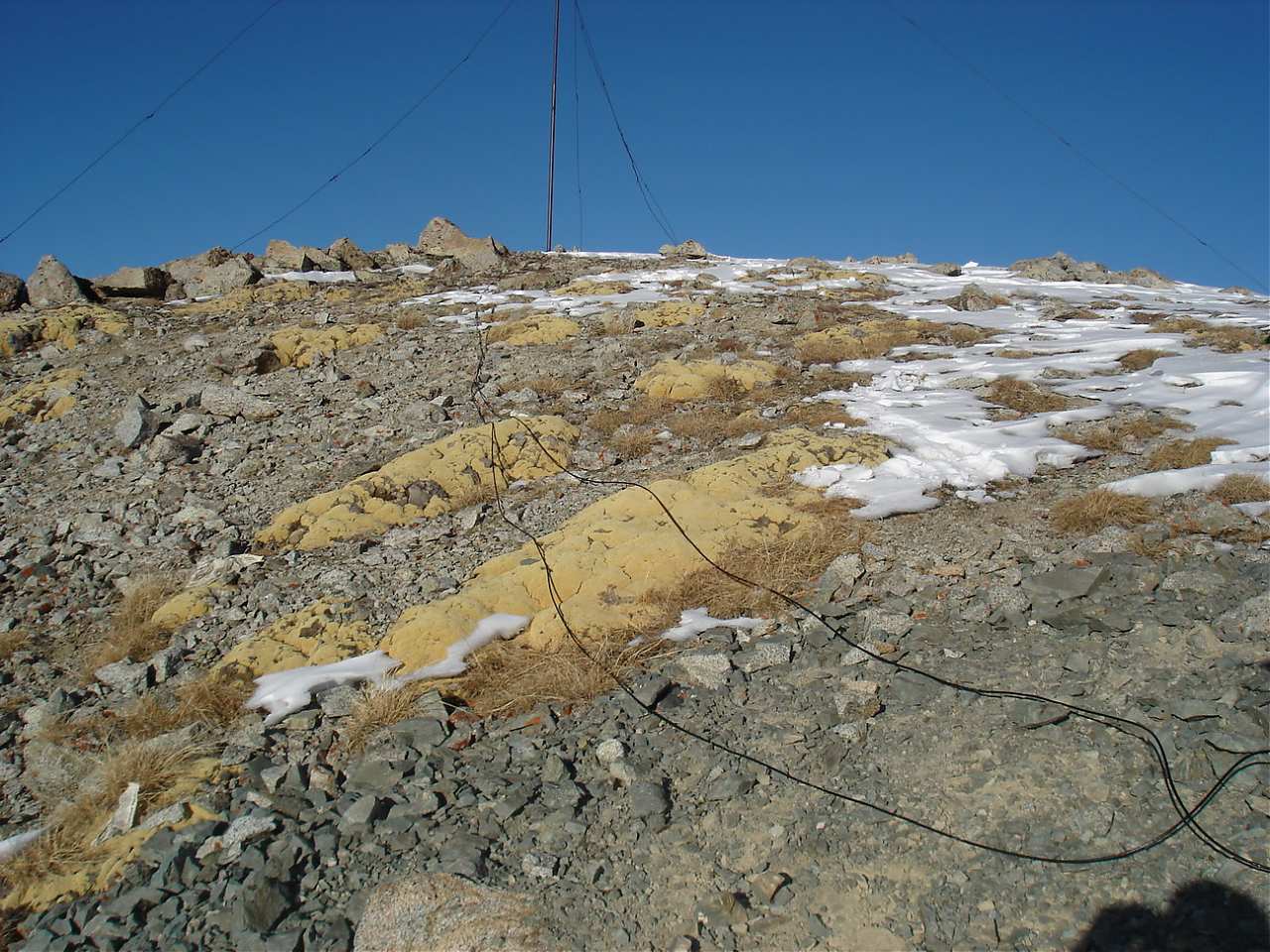

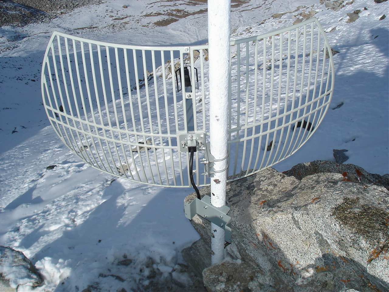

крепим на анкера естественно по уровню,
и собственно мачта готова.

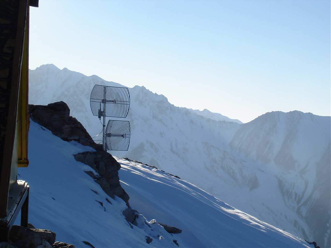

кстати место установки выбрано не зря, верхушка мачты ниже гребня скалы, так как этот гребень славен тем, что в него постоянно бьют молнии....будочка на заднем плане как раз и есть вместилище для для грозодатчиков, одного из российских институтов...
