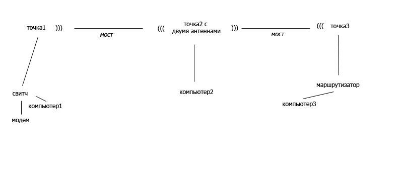

    Цель: соединить компьютеры(1,2,3) в одну сеть.
    Между точкой1 и точкой3 нет прямой видимости поэтому они должны соединятся через точку2. Возникает вопрос: использовать всенаправленную антенну на точке2 или купить точку с двумя антеннами и каждую направить на остальные ТД?
    Подскажите какое оборудование поставить на места точка1(2 и 3)?
    Во вложении рисунок примерно показывающий топологию сети.
    P.S. режим работы ТД - мост, как наиболее подходящий(всё это делается для того чтобы на всех компьютерах был доступ к городской локалке от маршрутизатора(комп3) и интернета от модема(комп1)).
    Не ругайте если запутано. пытался всё изложить подробно.

    Расстояния какие?
    Какая нужна скорость?
    Каков бюджет?
      расстояние от ТД1 до ТД2 примерно 1км, от ТД2 до ТД3 700 метров.
      бюджет... минимальные затраты.
      Стоило оговориться: отрезок ТД1-ТД2 уже существует(dap-1150 и g700ap соответственно, на Фа-20), но теперь нужно расширить сеть. Желательно эти точки должны быть при деле)
        Если минимальные затраты то всенаправленную антенну и еще одну г700 или дап 1150. Я бы на ТД2 поставил две точки и два биквадрата. Еще по одному на ТД1 и ТД3. А маршутизатор после ТД3 зачем?.
          маршрутизатор это выход в городскую сеть и инет.
          просто сейчас на отрезке ТД1-ТД2 инет от дсл-модема (провайдер далеко не дает того качества за те деньги, что он просит).
          вот сейчас появилась возможность пользоваться человеческим интернетом.. так сказать.
          на ТД2 поставить две точки? имхо это уже затратно. почему вариант с одной точкой и двумя антеннами не подходит?
            Да, но это идеальный вариант.
            Сообщение от Formic Посмотреть сообщение
            Подходит, и так будет работать.
              Спасибо, конечно. Подробней можно?
              1. В чем конкретно минусы такого варианта?
              2. Правильно ли я понял что для моих целей подходит режим "мост"? В стандартных прошивках г700 такого нет, но с помощью wive или conceptronic можно его вкл. Следовательно если прошивать дап1150 и г700 альтернативными прошивками третий девайс для стабильной работы должен быть прошит такой же прошивкой. Итого: какую еще точку посоветуете на rtl8186(опять же есть ли с двумя антеннами)?
                1. Минусы в потерях по скорости, увеличении пинга и сборе всех помех в округе. На месте ТД2 лучше поставить 2 точки с направленными антеннами и соединить их кабелем.
                2. С двумя антеннами на этом чипе не встречал никаких (хотя может и есть), обычно можно вывести вторую, но это вариант неважный. Лучше прислушайтесь и поставьте 2 точки на разных каналах. Чуть дороже, зато никаких проблем.
