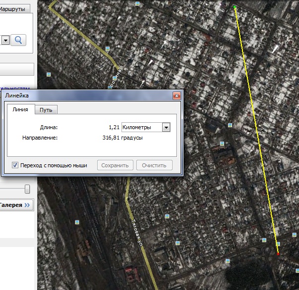

Линк на 1.2км
    Линк на 1.2км
    Всем привет!
    Правильный ли выбор оборудования?
    Три точки доступа Ubiquiti NanoStation M5...
    Одна на раздачу, две на приём. В какие режимы ставить каждую?
    Скорость нужна не мение 85-90мбит, стандартных антенн хватит для таких требований и при таких условиях??(Прямая видимость, раздача с крыши 25этажки, приём на крыше частного дома на возвышенности)

    одну та что разаёт в АР а те клиентами, я незнаю насчёт 90 мег. думаю врядли. Стоят булеты м2 выдавил 50, ну у наноса должно быть лучше но...
      Что за навязчивая идея брать М2 ?
      В городах на этом диапазоне места больше нет !
      Всё загажено сотнями точек, которые продаются в каждом ларьке.
      Не будет ни 80, ни 90 мбит. ИМХО

        Никто не докопается до меня если буду юзать 5,5 частоту? Если нет, в принципе взять М5 могу конечно. Просто я думал на 2,4 вещать проще в плане того что никто ничего не скажет...
          Между двумя всё будет. Одна AP WDS, вторая Station WDS.
          А третий NanoStation где будет стоять ?

              Третий NS на приеме тоже будет на частнике стоять, метрах в 70-90 от другой принимающей точки. Я б бросил кабель да там никак, поэтому и две точки принимающие нужны.
                У нас в городе несколько провайдеров 100мбит обещают внешки, все сто канеш не выходят но мегабайт 10 с торрентов тянет
                  Я бы бросил кабель между частниками. А точку поставил на одном из них. Так будет правильнее, быстрее и надёжнее.
                  Скорость в 90 мбит будет возможна только на одного.
                  А если двое одновременно, то скорость будет несколько меньше.

                    То есть стандартных антенн наносов хватит вполне?
