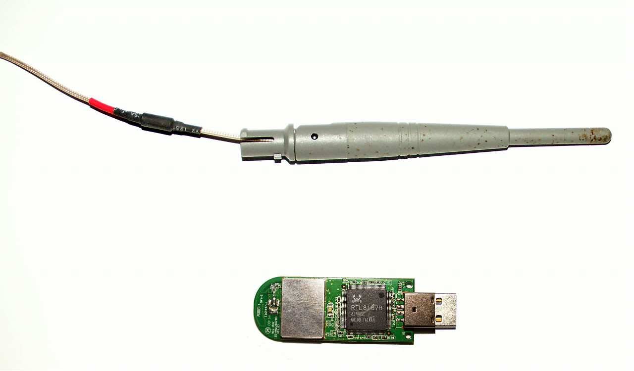

    Подскажите, будет ли улучшение от припаивания такой антенны к TEW-242UB usb dongle ?
    Wi-fi слабовато ловит notebook, кот. получает его от десктопа с usb TEW-242UB.
    Будет! Только не очень крутой...
      не крутой из-за самой антенны ?
      а улучшения примерное в процентах нельзя ли прикинуть-спрогнозировать ?

        Да из-за антенны. Прирост будет 3-6 дБ. А теперь посчитай проценты!
        Делай с разъёмчиком, как здесь http://www.lan23.ru/forum/showthread.php?t=4681&page=3 пост 29, можно будет подбирать антенну какую хочешь...

            Разъём любой подходящий по размеру и конструктиву. Где взять? Купить!
            1000 мкФ нужны, если используешь удлинитель.

                посмотрел уровень в WiFi Hopper - около 60 dBm, при этом у многих соседских точек - более 90 ! это нормально вообще ?
                И если к 60 dBm прибавиться всего 3 dBm, то наверное, паять ничего не стоит ...

                  У меня у клиента стоит usb свисток с 12м usb удлиннителя из витой пары. Для чего нужен кондер ? Для сглаживания пульсаций напряжения ?

                    Да, без пульсаций стабильней работа. Сам знаешь, а спрашиваешь...

                            подскажите все-таки, пожалуйста, как именуется стандарт разъема, кот. используется всеми для подключения внешней антенны ?
                              Все зависит от оборудования, к которому цеплять антенну. Бывают разные, но, как правило, используется RP-SMA.
