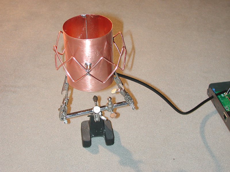

                А вот нельзя например сделать много биквадратов и постовить вкрук обьединив вместе!всенаправленность будет?
                  #23
                  Не выдумывайте, ничего хорошего из этого не выйдет.
                    #24
                    такая
                      #25
                      понятно,просто я гдето читал что на один кабель можно подключать несколько антенн для усиления сигнала и большего распространения направленности
                        #26
                        poluss спасибо за фото,слишком геморойная антена!
                          #27
                          И что там сложного?
                            #28
                            ну а если например вместо листовой меди использовать в качестве отражателя банку,прокатит?Просто меди нет а где есть то дорого!
                              #29
                              можно
