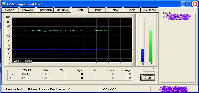

      Ребят, прошу подскажите. Линк 650 метров на двух 2100. С обеих сторон биквадраты, сделаны как и у топикстартера "кривенько". Кабель - какой-то 75 Омный (не знаю марку, нашёл на крыше) по 2 метра. Коннект на рисуне ниже.
      Собственно вопросы:
      Для такого расстояния это слишком плохой результат?
      Пинговал точки, пинги тоже не радуют: ping -l 1000 целых 5 мс!
      З.Ы. В принципе линка хватает (инет двум юзерам по 2 мбита). Поэтому и нет желания улучшать - просто жалко денег да и лень, если честно. Хотелось бы просто на будущее знать, чтоб равняться было на что.
        Вполне нормальный результат

          а скрин то не блюбоксовый. а с 2100 или 3200
