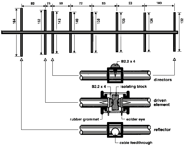

    У кого нибудь есть зарисовки антеннки GSM 900 где нибудь на 10-15дБм?
    Как то не хочется биквадрат здоровенный делать...
    yaten, что означает "10-15 дБм". Вы хотите такую мощность к ним подводить?Тогда при чём тут габариты?( дБм - это обозначение уровня мощности по отношению к милливату)

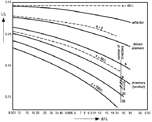

      Вот посмотри по ссылке: http://www.cqham.ru/logoant.phtml
      Ну ещё пару картинок...

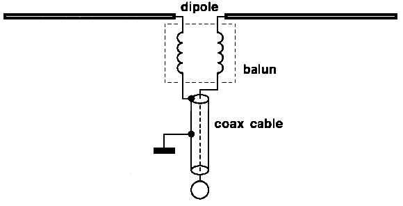

        Привет,Lipton.Тебе не кажется,что в приведённом примере GSM антенны, обозначенный"balun" не является симметрирующим устройством?Нужно добавить ещё одну обмотку.

          Ну мож для них это "балун", а для нас и не балун! Я на это не обращал внимание... Смотрел на размеры и они близки к реальным, работать будет. Ток без ихнего балуна может и лучше будет.
          Хотя в том же Ротхамеле описывается подобный способ симметрирования. Там от вибратора двухпроводная линия намотана на ферритовый стержень и сразу подключен коаксиал...
          Вот такой вот дроссель получается...
            Да ,феррит слегка антенну отсимметрирует,но на оболочку кабеля асимметричные токи всё равно потекут.Зато схема простая,людям легче реализовывать.Нет худа без добра.

              Тот же почти эффект можно получить одев на кабель пару ферритовых колец. И проще и быстрей, и точно не накосячит никто!

                  А логопед по моей ссылке смотрел?
                  А 10-15дБ как собрался высасывать из маленькой антенны?
                    смотрел, она то меня и испугала.
                    Она требует настройку?

                      Логопед нет, но у него усиление не более 10 дБи.
                        ок. спасибо. попробую.

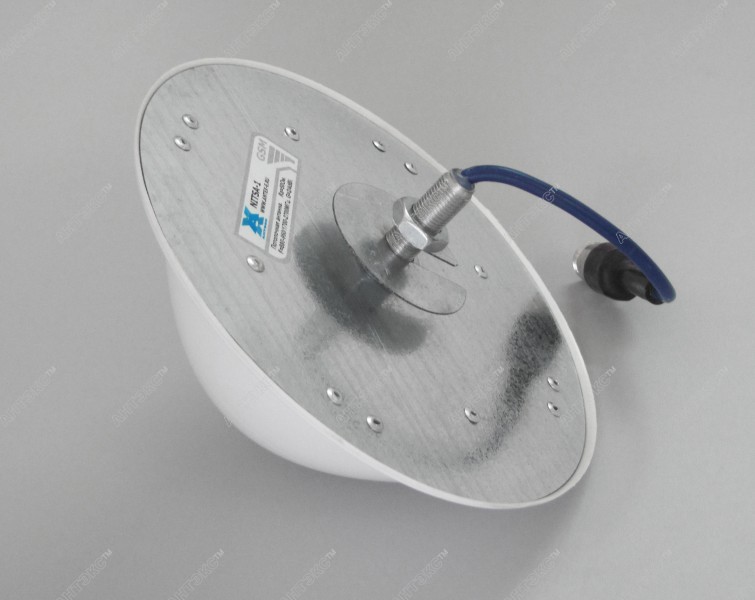

                          здравствуйте а можно найти схему второй антенны которая ставиться в помещениях. и вопрос будет эта связка антенн работать без репитера на прямую.Нажмите на изображение для увеличения.
                            Пытал пасивн. репит. из разных антен (от банк до лого)-Эффект толко рядом, ну очень близко.
