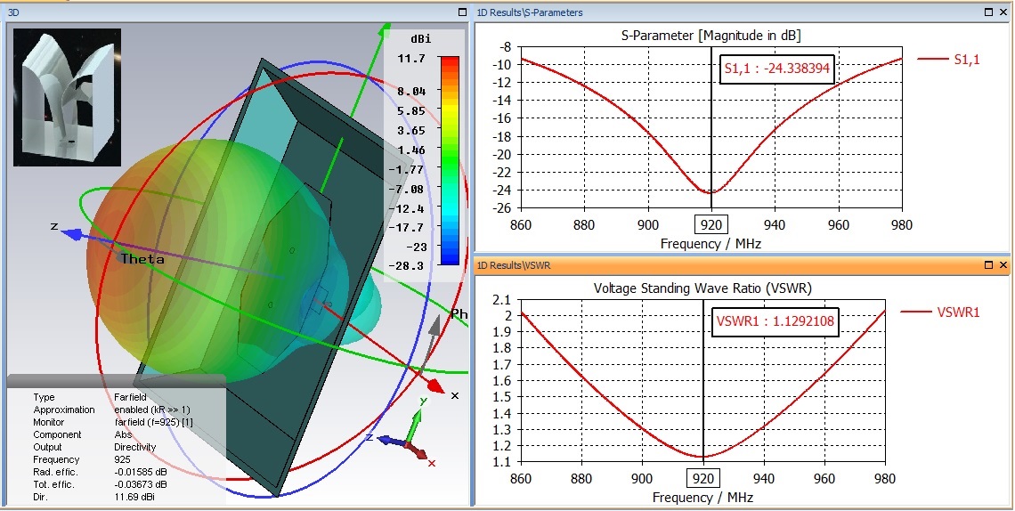

          Вот такой эллипс получился для 900 МГц. ДН практически одинаковая во всей полосе, усиление 10-10.2 дби, КСВ по краям на грани, за то в середине хорошо.

                      Для любителей жестянки надо попробовать сделать лоток. По идее, усиление должно подрасти...
                      Так и есть. Только пришлось размеры корректировать. Усиление от 11.3 до 12 дби. В модели лоток закрыт полиэтиленом толщиной 0.5 мм. Излучение назад существенно снизилось.

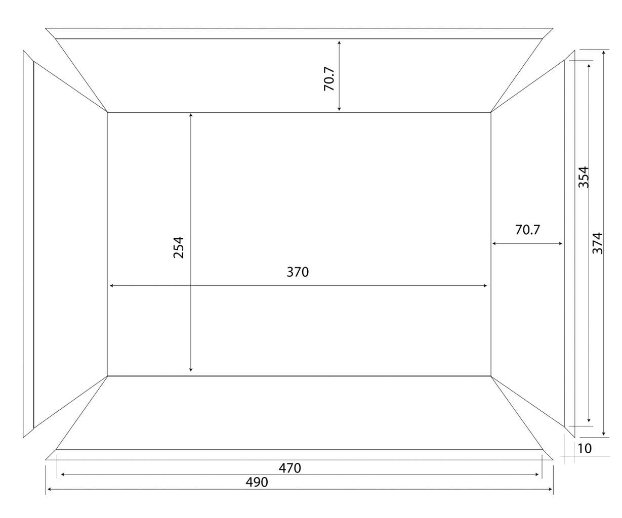

                        Vodkaman размеры лотка можно ? )) Круглый лоток также подойдёт. И глубина лотка играет большую роль ?
                          Изначально, я хотел придать конструкции жесткости. 0.5 мм жесть хлипкая. Соответственно, можно либо крышку подобрать/сделать, либо сам рефлектор сделать объемным. Jomy много моделировал антенн с лотком, но он куда то пропал. Наверняка, есть некая идеальнальная форма "усеченного рупора", но я просто взял исходные размеры рефлектора и добавил отбортовку под 45 гр., на высоту 50 мм, плюс небольшой бортик (10 мм) по периметру. Все это можно изготовить по технологии кровельщиков, или пропаять в углах. Я выкройку дам попозже.
                          Если использовать готовый лоток, то надо все пересчитывать.

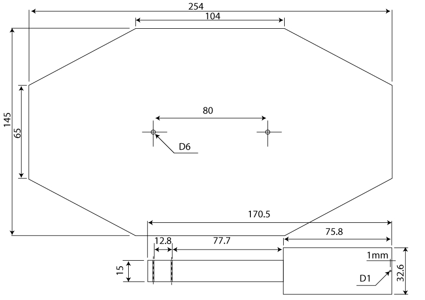

                            В архиве шаблоны нового патча, линии запитки и выкройки лотка. Линию запитки надо опустить на 1 мм вниз (зазор 12 мм).
