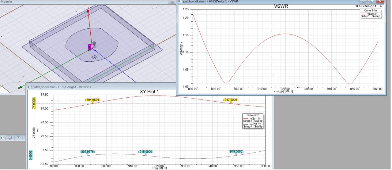

    Поигрался немного под свой готовый корпус-рефлектор. Точность +/- 0.5 для этой антенны не критична. Пин запитки можно двигать куда-угодно с корректировкой катетов отсечения окружности и емкости.
    Не было стойки 20мм , исходил из того что есть. Добавил 2 стойки из гаек для жесткости.
    Излишнюю индуктивность компенсировал площадкой (UVE, спасибо за теоритические знания!))
    Отверстие в рефлекторе 4,8мм под кабель sat-703, пин 1,1мм.
    График КСВ больше под билайн:)

    Прикрепляю модель на переменных.
      Площадка к рефлектору, или к патчу?
      КСВ очень хороший.:derisive:

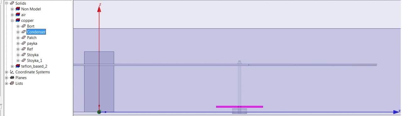

        пин проходит через центр площадки.

          Двигать куда угодно не получиться, либо ты хочешь получить круговой вектор вращения либо линейную поляризацию.
          Насадка на пин, это когда у тебя приборы еся, и ты потом планируешь вылизывать антенну.
            Aleks07111971 , может погорячился чуть в "куда угодно")). в смысле к точности 0,5 мм антенна лояльна. и чтобы КСВ вылезло за 1,5 надо сильно накосячить в сборке.

                Да, элемент очень стремный. В смысле, именно на нем и можно накосячить. Я бы постарался обойтись минимумом частей. Можно поиграться диаметром пина, например...
                  диаметр пина, вот это проблема. когда смотрел модели, пришлось отказываться, т.к. шкурить существующий кабель под нужный диаметр вообще не вариант.
                  постараюсь собрать на днях тестовый образец. тут просто изоляция по высоте обрезается и прямо на неё кладется площадка и аккуратно паяльником. можно сверла подложить для параллельности.

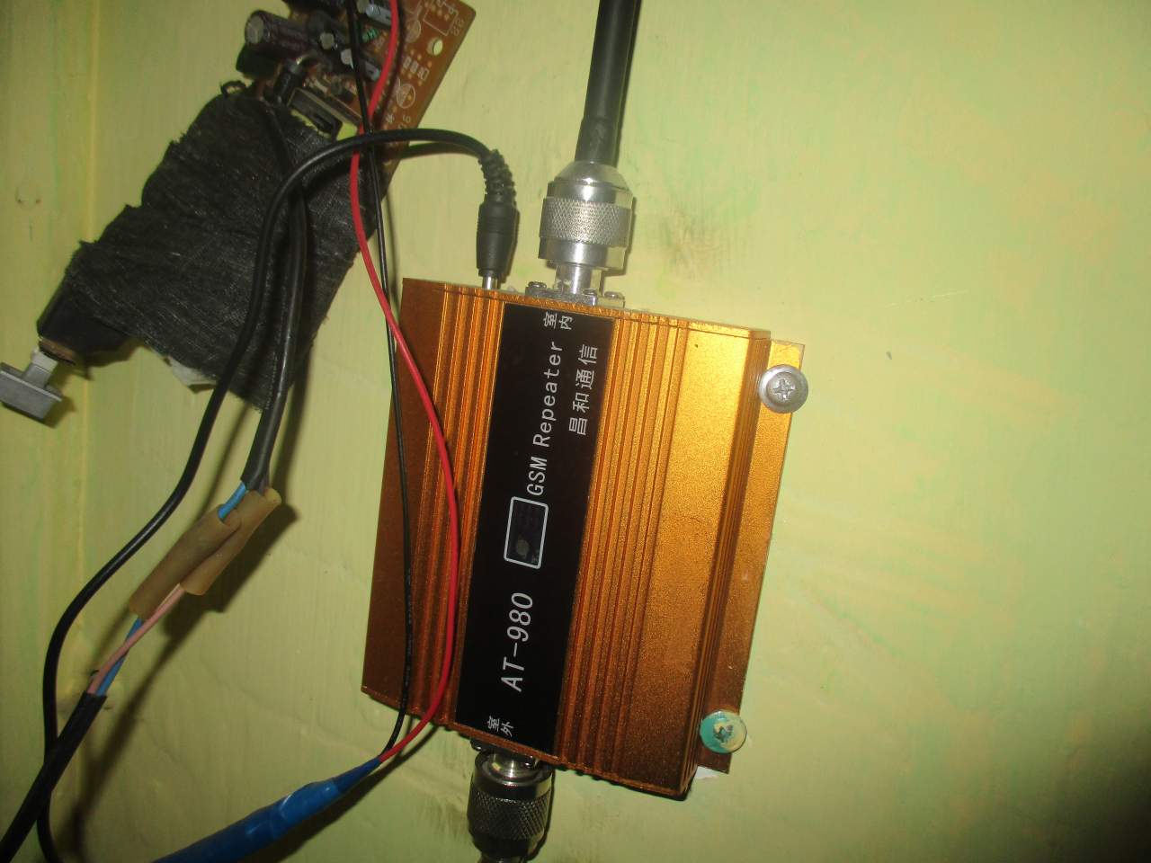

                          Китайский маленький. завтра фото скину. Этот репитер не работал у знакомого. я взял его, антенну подключил ягу твою. а внутри сам сделал. раздаёт нормально но только мегафон.
                            Вот такой. простой. Блок питания страшный )) самодельный.
                              Пардон. Не хотел я влезать в вашу переписку. Просто читал для развития, и усе. Но, блин, такое дело... - с али никак не приходят очередные панельные и омни антенны. Не успеваю клиентам попереставлять gsm-репитеры. Как снежный ком слетаются, у кого плохая голосовая связь. У меня все есть , кроме антенн. Даже такой репитер есть как на предыдущем посту. Валет прав касаемо этого репитера - мне тоже не понятно - когда он работает, а когда нет. С чем это связано- моя не понимай. Но в последнюю попытку в как крик души попал я положение, когда других репов не было, я этот и вставил- оо..эврика - ваще отлично было. К моему удивлению - целый биллярдный подвальный зал был охвачен всеми 4мя операторами 900МГц. Может это связано с подводимым минимальным входным уровнем сигнала.

                                Репитер нынче надо ставить только двухдиапазонный! Прошли те времена, когда можно было обойтись диапазоном 900. Некоторые операторы работают голосом только в одном диапазоне, а некоторые в двух... А щас ставишь 900/1800, так он ещё и ЛТЕ поднимает от Билайна и Теле2.
