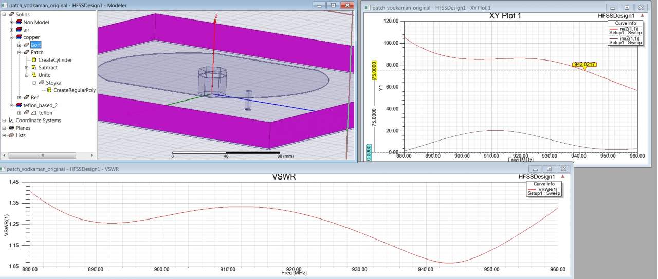

Сообщение от Aleks07111971 Посмотреть сообщениеТак и надо делать!!!, Использовать гайку(гайки) ГОСТ за место того чтоб фтулки резать, на фтулки времени уходит уйма!!!
Это бы лазером резать, одно удовольствие.
Сообщение от валет Посмотреть сообщениеДаа, на втулки время надо, а гайки подогнал по высоте и всё, привернул. Делать антенны в большом количестве охх как муторно врагу не пожелаю.)))
Сообщение от валет Посмотреть сообщениеVodkaman возможно скорректировать втулку, не 20мм а заменить её болтом и гайками.? например болтом на М5. или М8
_http://krep-m.ru/catalog/metricheskiy-krepej/gayka/gayka-shestigrannayaotsinkovannaya-din934/
Сообщение от pgen Посмотреть сообщениеГайкам надо придавать форму цилиндра? Не то чтобы сложно, вопрос лишнего напилинга.
Я наверно не видел в моделях на форуме гайки...

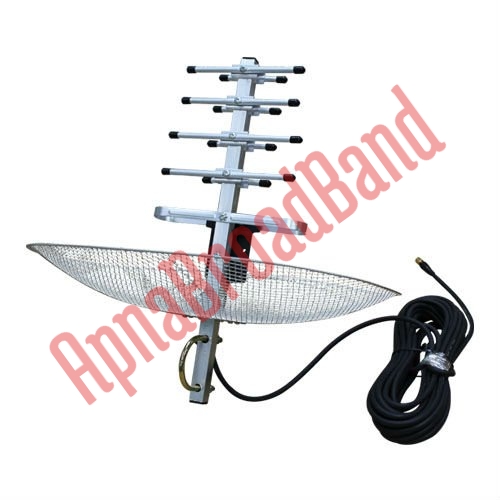

Усиление этой антенны до 11 дБи. Рефлектор в хорошее русло??? А в какое русло с такой неправильной геометрией? Только как простой сетчатый отражатель... Можно на ЛТЕ-2600 как "недопараболу" использовать...Вопросы технического характера в личку не задавайте! Всё-равно отправлю на форум!
А насчет моделей с гайками, это Вы зря:
?Валет, посмотри #286, там все красиво.
Последний раз редактировалось Vodkaman; 31.05.2017, 12:52.
Сообщение от Vodkaman Посмотреть сообщениеС гайками нужно аккуратно, при затяжке они начинают косить по резьбе, поэтому если использовать то минимум две стойки, и лучше с шайбами.
Или, как вариант, найти чем нарезать более мелкую резьбу. По идее, должно косить меньше.
