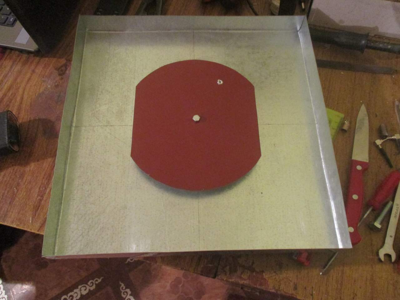

    Из одного листа оцинковки, корыт 15 выйдет) и дешевле. Если нормально загнуть то вид не уступает заводским корытам.
    Обезжирить цинк, покрасить. Есть и оцинковка уже крашеная, краска на ней всепогодная.

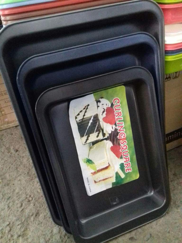

      конечно, пока что не мне хоть мало-мальские контраргументы приводить, даже по рефлекторам. Но, цена таких тазиков вполне сопоставимы с самодело- рефлекторами. Этот китайский патнос стоит 3 доллара, размер 290-390мм. Его жесткость очень даже достойная. А при изготовлении из листа оцинковки, то, такой рефлектор уже дороже обходится чем этот китайский тазик. Миллиметровка оцинковки стоит 20-25 пиндосов, еще нужно его привести, значит плюсуем 5...И потом о еще скока ручной работы. А тута вжик-вжик..и этот китайский тазик-патнос больше не мужик.....
      О, даже всемирно известный uve тоже такого приспособил к своему биквадрату. Самое главное ведь ЦЕНА! 3 ...всего лишь три пиндосских..не тридцать ведь. Неужто таких тазиков в ваших краях нема? А может торговцы слишком перепродают? А у нас - три...почти три, ...даже не три. Да и сразу лист пвх можно прикрутить к ушко-держако-козырьку. И никаких листогибов, ножниц, транспортировки...только дрель и усе. Рефлектор из китайского патноса- дешево и сердито! По моему так. Хотя, я еще ни одного из прикупленных не изрезал и не продырявил. жалко ведь.

      Почему не загнешь корыто из оцинковки? Нужного размера, и быстрее чем искать.
      Вот именно - что быстрее и качественней. Я еще не торговался, так себе , проходил мимо торговцев, понравившееся покупал. Ну если масть поканает, то, у как буду торговаться. гнуть лист из миллиметровки - то еще делов..а из поллмиллиметорвки - жидко както. А тута - как оно есть - в блюдечке с золотой какемочкой...то есть каемочке . только остается все патчи под эти готовые размеры рефлекторов из китайских патносов-тазико-посуд подвести ...и усе...по моему.
