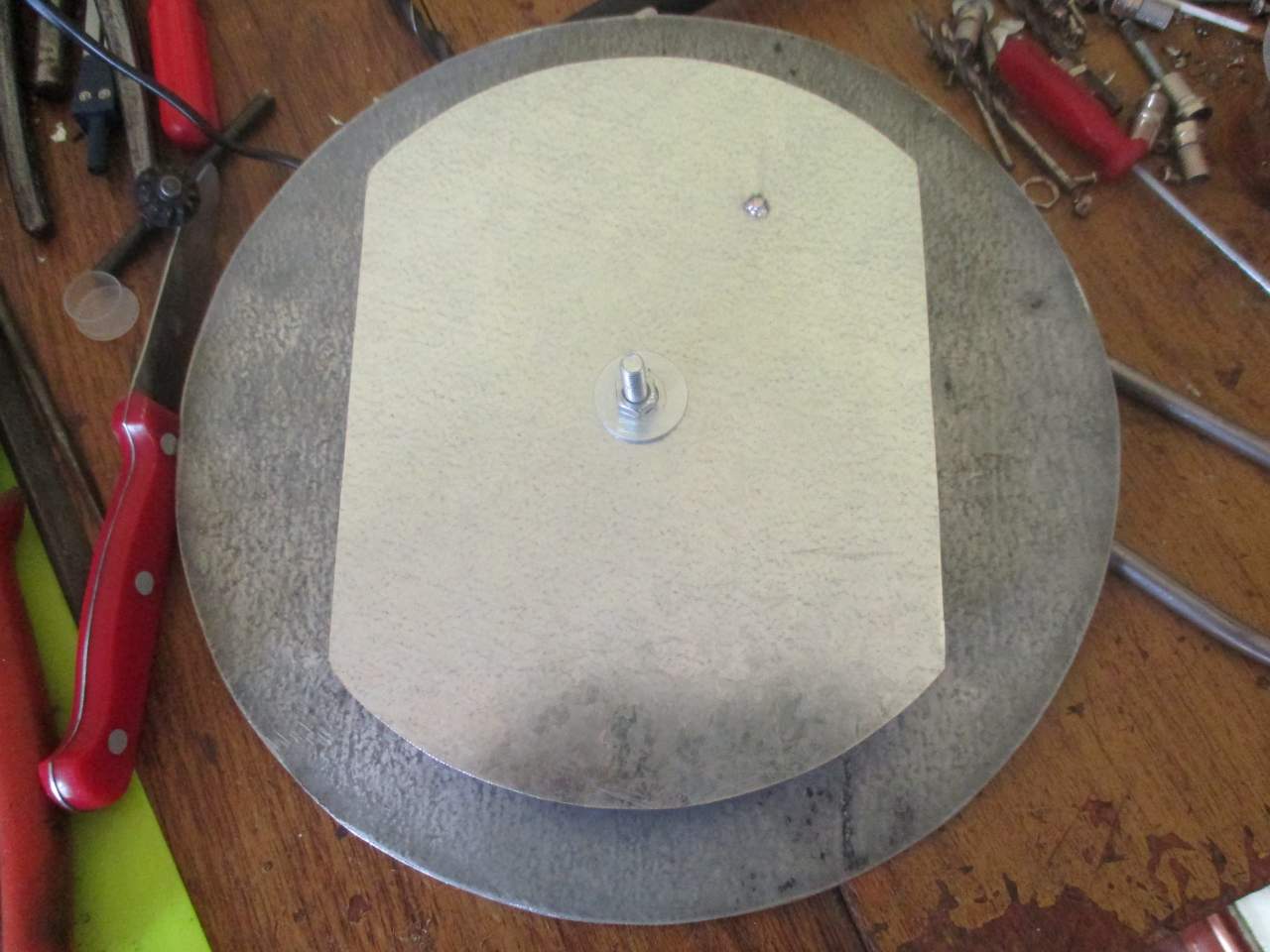

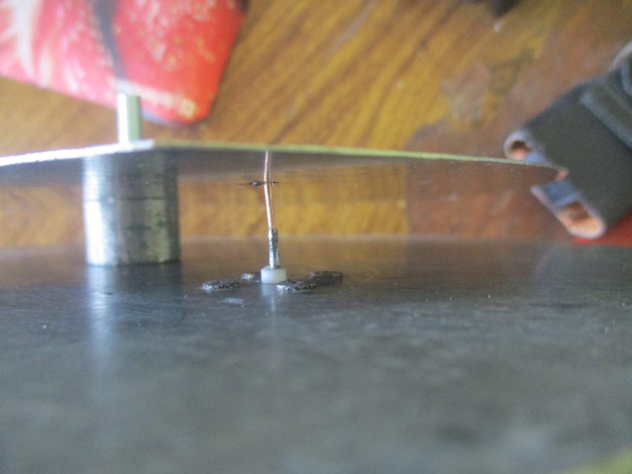

                  chilanzar2 ты немного не понял. У меня стоит тарелка с облучем 3g. На связь 900 мгц стоит антенна яги и репитер,рассчитанная Vodkaman , работает очень хорошо.
                  Мне не надо толкать в одну тарелку облучи для 3G и 900 мгц.
                  Это я панельки 900 мгц использовал как облучи чтоб вытащить хоть что-то для связи, для разговора. так сказать колхозил.

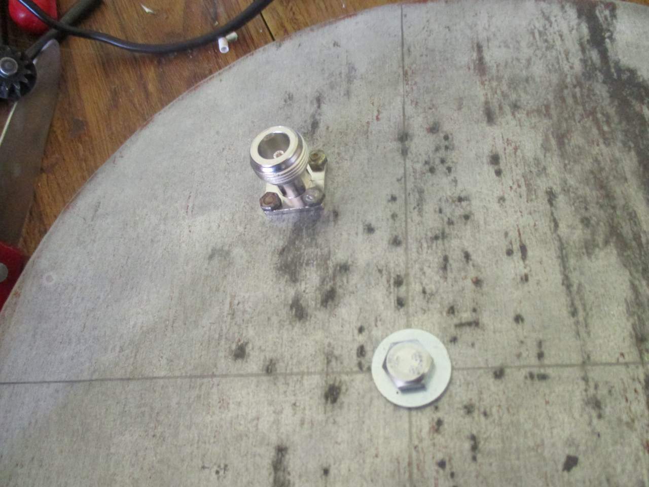

                    Vodkaman разъём поставил N тип, запитка провод Ф1мм. Или лучше разъём F поставить.?
                        Я ее на 75 Ом считал (не помню почему). У тебя кабель какой?
                          кабель только 75Ом и есть.
                            Н-ка же 50Ом, ставь F-ку.
                              с N и F разъёмом попробую. Сегодня поставил её в свою тарелку 2G -65 -69 дцб. Переключил на только 3g, ловит слабо, это так просто пробовал ради интереса.)
                                У тебя же вроде нет 3G на 900? Или я ошибаюсь?
