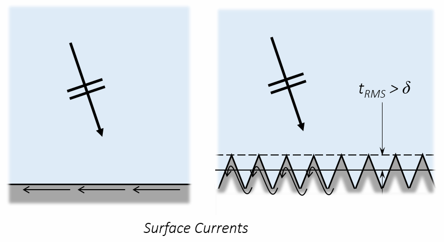

    Сталь особенно черная это ферромагнетик. Если у обычных металлов на частоте 1 ГГц скин-слой 2-4 микрона, то у стали 0,27 микрона (270 нанометров)
    Это не только и не столько тепловые потери, как непредсказуемость размеров, потому что шероховатость поверхности больше чем толщина скин-слоя
