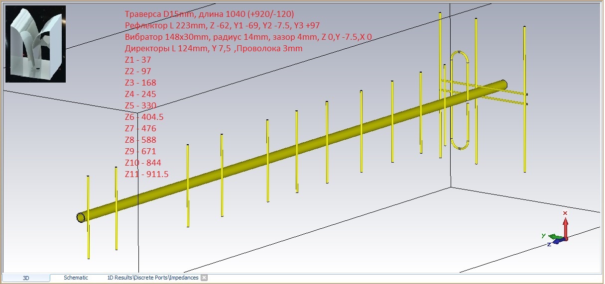

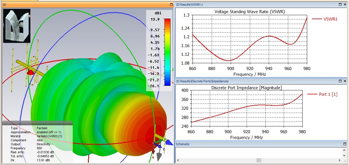

              Вот что получилось:

                Спасибо большое Vodkaman теперь хоть буду знать что антенна будет реально рабочая. Можно начинать делать.
                    Антенна посчитана на 300 Ом, посмотри как правильно посчитать петлю. Кабель нужен 75 Ом, и нужно знать его k (коэффициент укорочения). Лучше считать на частоту 900 МГц.
