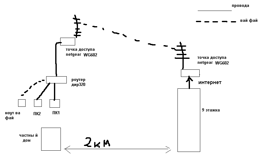

    Здравствуйте уважаемые строители wi-fi сетей.
    имеется две точки 2 км прямой видимости.
    Про антенны почитал и для себя выбрал биквад + спутниковая тарелка 0.6 м.
    Имеется оборудование: 2 роутера один D-link DIR300 другой DIR320
    Точка доступа пока одна NETGEAR WG602 , но если надо ещё куплю такую.
    Роутер просто в помещении стандартно настраивать умею и даже прошивал DD-WRT .

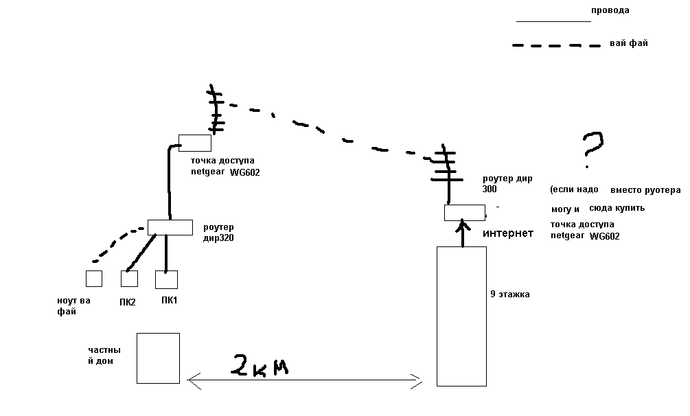

    Но не умею нстраивать то что надо на картинке.
    Вопросы: на обе стороны надо антенну биквадрат+ спутниковая тарелка 0.6 м или только на передающую интернет сторону а клиенту достаточно просто биквадрат ?
    Вкратце подскажите в какие режимы выставлять железяки мои ?
    Я хочу чтобы вся нагрузка (создание соединения , раздача трафика ) была уже в доме от D-link DIR320.
    а первые две железяки работали как виртуальный провод подключенный к ящику провайдера.
    Всё правильно. Только в Дир-300 , который на 9-этажке, втыкайте кабель провайдера не в WAN порт, а в LAN. Тогда Дир-300 будет работать как точка доступа, а не как роутер, что Вам собственно и надо. DHCP обязательно отключить.
    А соединение с провайдером будет поднимать Дир-320, который стоИт дома.

        1. Биквадраты с офсетами лучше на обе стороны.
        2. В меню роутера выставлять только настройки Wi-Fi, такие как канал, SSID и если надо -- шифрование. Оязательно отключите на этом Дир-300 DHCP, а то он нараздаЁт адресов в сеть провайдера.
        3. В NetGear выставлять режим "клиент" и подтопЫриваться к точке с SSID`ом, указанной выше.
          категорически не согласен с LAN портом!
          У меня, как у админа "оптического провайдера", в сегменте сидит по 100-200 юзеров (всего, не онлайн конечно), и я имею достаточно высокий уровень широковещания в сегменте, что оч. негативно скажется на беспроводном мосту. Конкретные цифры pps и bps я не приведу, нет под рукой и не помню (3 года назад было), но мост к вечеру колбасило + если какой нибудь у***д начинает сканить сеть ланскопом (или чем то похожим) - мост ложился окончательно. Давно давно это было вылечено установкой перед мостом дир-100. (сейчас уже микротик трудится).
          И на мой взгляд при наличии всего необходимого железа, не правильно пускать широковешание (broadcast) в мост.
            э товрищи а зачем в лан порт? втыкаем в ван и делаем либо режим просто роутера, либо точки доступа, какая разница? и в том и втом дир 300 будет отдавать по wifi сигнал.
              Сообщение от icegtx Посмотреть сообщение
              Огромная разница.
              Товарищи, читаем внимательно техническое задание:
              Сообщение от RINDIG Посмотреть сообщение
              ... а первые две железяки работали как виртуальный провод подключенный к ящику провайдера....
              При втыкании в LAN порт он так и будет работать.
              При втыкании в WAN -- только через NAT.
              Возникает вопрос: н@хyЯ ему на одной стороне моста НАТ ?!?! Чтоб чаще зависал ?!?!?

                    ну вобщемто лучше конечно после моста, чем через него, хотя в этой ситуации вроде бы по барабану, аналогичный линк получился бы на 2 дир-300, если как сказал Василий, втыкнуть кабель в лан, но здесь зависит от провайдера, я не пробовал подключать точки доступа без роутера напрямую к свичу провайдера, думая что работать не будет.
                      никогда не цепляйте мосты напрямую в сеть провайдера - у него там широковещание никем не контролируемое. Везде есть дол***бы сканирующие сеть, компы с вирусами и просто слишком большие сегменты (подсети). И крайне мало операторов, которые этого господина в автоматическом решиме отключат.
                      решение №1:
                      порезать broadcast и multicast каким нибудь фильтром, примеров не будет, ни разу не делал.
                      решение №2:
                      поставить роутер (любой), но только так, чтоб он действительно осуществлял маршрутизацию и без хитрых доп. настроек ( не буду вдаваться в подробности) все роутеры отрежут broadcast и multicast.
                        Сообщение от Aks_Alexey Посмотреть сообщение
                        ... я не пробовал подключать точки доступа без роутера напрямую к свичу провайдера, думая что работать не будет....
                        Да почему-ж не будет-то ?!? Она всё что слышит в LAN будет транслировать в радио, а из радио всё в LAN ! Вот тебе и мост !
                        Только DHCP надо обязательно отключить, а то он адресов в сеть провайдера нараздаЁт. И провайдер придёт и в лоб даст.
                        У меня у самого уже года три так на чердаке линк к другу в частный сектор работает. У Дир-300 WAN порт сгорел, я другой роутер к проводу, который идёт к его LAN-у подцепил. В подъезде в щитке, чтоб на чердак не лазить. А переделывать теперь лень. Вот и работает так уже который год.
                        А те, кто говорят, что так работать не будет, просто не разбираются в предмете разговора.

                              Вобщем подведу итоговый вариант что мне надо : две точки доступа одинаковые + один роутер дир320
                              Кабель интернета подключаю в точку доступа на крыше. Она мне передаёт на 2 км на другую точку доступа .
                              Вторая точка доступа принимает сигнал без провода и передаёт по проводу сигнал на DIR320.
                              А он уже поднимает интернет и раздаёт на 3 ПК.
                              когда роутер дома если он зависнет удобно его перезагружать.
                              поправьте если что-то не так.
                              не много запутался в терминах: беспроводнйо мост это линк между двумя точками доступа так ведь ?
                              Что тогда значит включить точки доступа в режим мост ?
