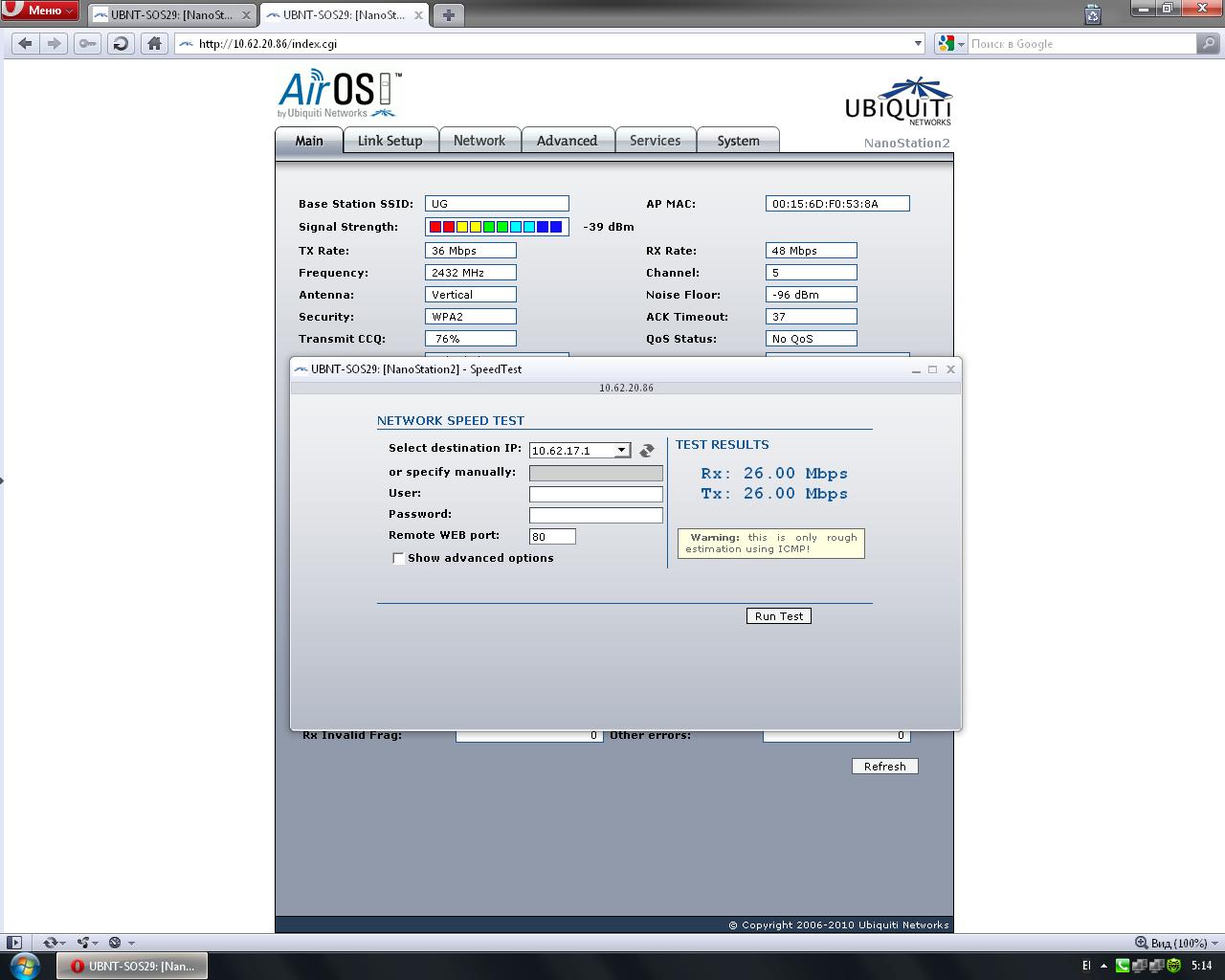

    Я вот не знаю только как с провайдером бороться....я только один жалуюсь потому что знаю как должен работать интернет)По вечерам потери пакетов, кстати тема уже висит на форуме...По утрам всё офигенно....пинг 1-6 мс...

        Ну вот мне кажется такое же происходит у моего прова когда вечером все с работы приходят и в инет выходят....
          #34
          смотрю у провайдера скорость стоит 48М, не есть гуд, особенно на БС. ему бы 36М, а лучше 24М поставить вне зависимости от сигнала.
          У меня например ни один линк микротиков не завёлся на 54Мбит как положено, на 48М были постоянные обрывы. Сейчас работаю на 36М.
          Уровень у меня -62, шум -98.

              Тогда чем обусловлены потери?
              Кстати во вкладке Network поставил галочку на против Spanning Tree Protocol.

                        Накатал прову письмецо...где был отчёт по пингу (потери 37%), где рассказал что надо клиентов с протоколом B отключать..и т.д...
                        о реакции прова отпишусь)

                                так с какого я должен вставать в 5 утра и юзать интернет....я деньги плачу чтоб у меня норм интернет был 24/7 а не лишь по определённым часам....
                                пров кстати до сих пор молчит....звонить ему ой как неохота....
