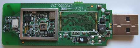

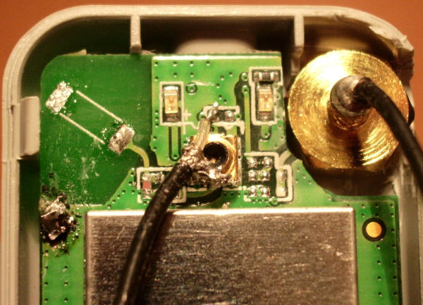

Делалось это, чтобы испытать G122 товарища, который жаловался на невозможность настроить сабж.
Поключил к стационарной антенне - оффсет+биквадрат через 25м кабель RG6U (подробности об антенне здесь - http://www.lan23.ru/forum/showthread.php?t=836 ) подпаялся к сабжу кусочком тонкого 75 омного кабеля, жила на среднюю точку полоскового ответвителя, от которого идут полоски в разные стороны к удлиняющим полосковым индуктивностям, оплетка к массе с обратной стороны, папы SMA нету, втыкнул штырек в разъем внешней антенны, оплетку плотно примотал проволокой на внешнюю часть разъема - короче, все на скорую руку...
Включил.. и ... линк сразу пошел, соединился с провом ( у меня через VPN, MAC пофигу) - 500 кбит при полосе 1Мбит на удалении 2,7км от точки доступа, от 38% до 42% попугаев по родной сабжевой утилитке.
Вот с этой фигнюшкой вместо родной 2100AP уже 3 часа сижу в сети - пока никаких сбоев...
Есть вопрос : что за хитрый микроразъем 3х3мм с круглой площадкой диам 1мм под центральный штырь есть на плате сабжа? Может туда нужно подключаться? если да, то продаются ли такие штекеры, или этот разъем технологический?
