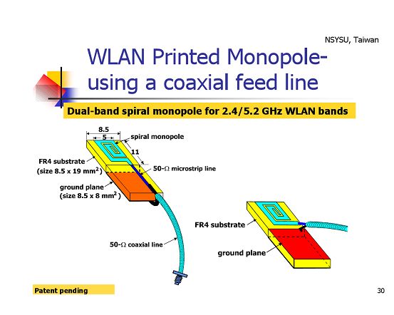

              Это две антенны. Спиральным монополем называют...:drinks:

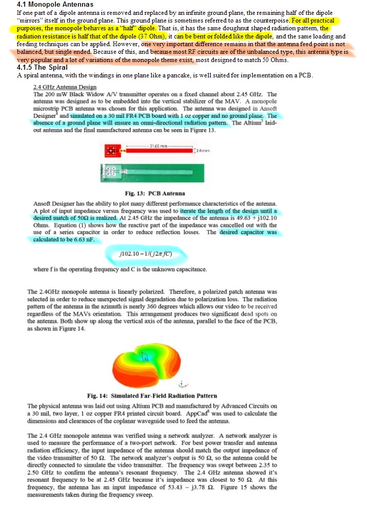

                    Собрал в кучу кое-что о монополях
