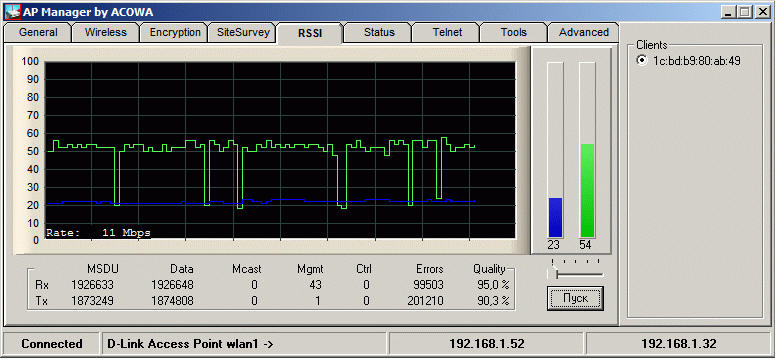

    Поднял линк на 1км, видимость прямая.
    54: DWL-2100AP+Bi-Quad (отражатель из выровненного куска жести, биквадрат из центральной жилы телевизионного китайского кабеля, эта же центральная жила проходит через припаянную к отражателю трубку от телескопической антенны 5см, которая обжата у разъема подручным инструментом, жила крепится к самодельному разъему сделанному из разъема штатной антенны, центральный контакт заменен на полоску жести скрученную в трубочку, внутри трубки на жилу надет изолятор от того же кабеля)
    52: DWL-2100AP+БАНКА (прямо на центральный контакт точки установлена проволока необходимой длины, в месте контакта закручена спиралью, в банке сделано отверстие и банка насажена на разъем точки, банка примотана изолентой к точке, визуально конец проволоки находится в нужном месте банки).
    На обоих точках установлена мощность 22 dBm. Сейчас меньше поставить затруднительно, так как морозы -30.
    Принимающая точка 52. Туда скорость и упала.
    В момент первой установки получился линк примерно 6 мегабит, устраивало, с обоих сторон были биквады. Спустя время скорость упала да 1 мегабита, или даже меньше. После этого в целях эксперимента, и виду легкой доступности 52-й точки заменил на 52 точке антенну на банку, как указал в описании, стало 8 мегабит, но сейчас скорость опять упала до 2 мегабит, иногда 3-х
    Обе точки видят несколько разных сетей (не считая своей), примерно по 10-15штук каждая.

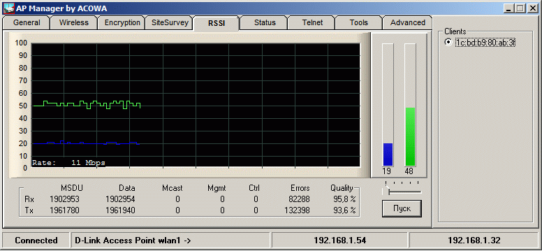

    Раньше на графике 52-й точки было меньше провалов зеленого графика, думаю что это и есть проблема, но не понимаю что с этим делать.
    помогите разобраться, где надо немного копнуть чтоб улучшить линк.

            Меня смущают провалы на графике, что это может быть?
            Когда линк был хороший таких провалов было 1-2 на всю длину графика, гиторафик бежит быстро. Сейчас их стало много, скорость упала, связываю с этим.
              провалы - это помехи от мешающих точек доступа находящихся на этом и соседних двух каналах.
                перебирал все каналы, более менее работает только на 2-м канале, хотя APM acowa рекомендует для 52 точки 1-й канал а для 54 13-й.
