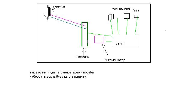

        IP- прописан в терминале благо я его списала когда устанавливали а насчет халявного интерн. то это не надолго, да сеть я собирала сама используя разную литературу, вот нарисовала схемку ваши мнения.насчет оборудования сетевые платы Д-линк 10\100Мбит свич 16 портовый Д-линк 10\100Мбит, а сервер собрать очень заманчево но боюсь непотяну знаний не хватит.

          интересовались точкой доступа а именно которую паставить... я конечно обоими руками за 2100 но боюсь это нетот случай ведь если настройки на спутниковом терминале могут быть закрыты и там могли прописать мак-и карточек класса жестко а рутеры могут копировать чужие маки и работать от их имени...
          В терминале за резервировано 10 адресов

                Вкратце...Втыкаеш в свободный порт 16 портового свича dlink 2100 или g700 .Айпишник на нем любой ставиш(главное чтоб сама могла добраться для настройки:) )Цепляеш к нему антенну ,выводиш ее наулицу.С своей стороны ставиш в комп карточку,цепляеш антенну,выводиш на улицу. Прописываш в компе в свойствах радио карты вашу подсеть (один из зарезервированных адресов)

                      да, апаздал, hex все популярно описал, рисовать не надо.

                          Ну что-ж, на этом пока вопросы закончились завтра поеду в Ижевск искать недостающие элементы . Я очень всем вам благодарна Спасибо...
