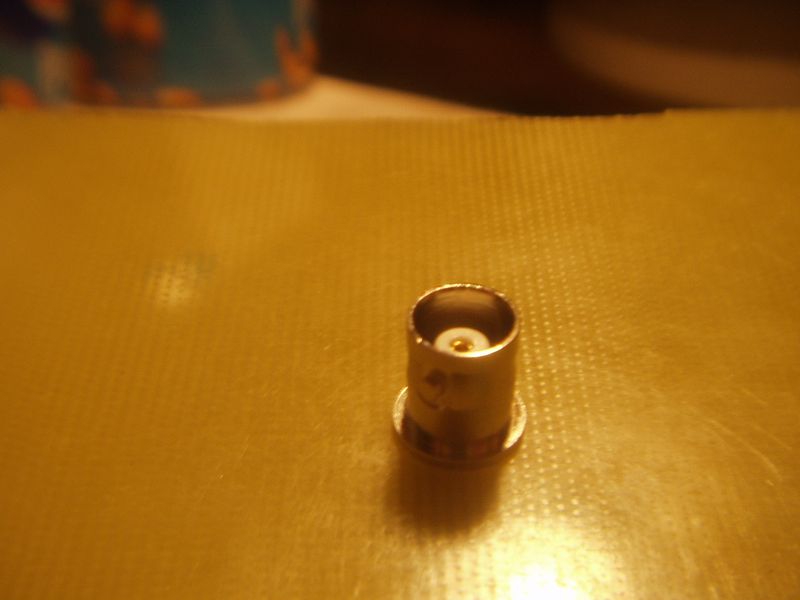

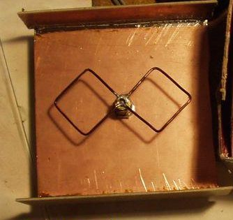

    Никто и не спорит с коннектором лучше, посмотри на фото (облучатель тайпей),там тоже коннектор...но квадраты так вандально не припаяянны к нему :))))
    QUO NON ASCENDAM
      #17
      Говоря вот о тайпейе, я вот не пойму тут, что все замкнуто на центральную жилу, что ли???
      А куда оплетка идеть?

        трубка это и есть оплетка

          А где тогда центр в этом тайпее?

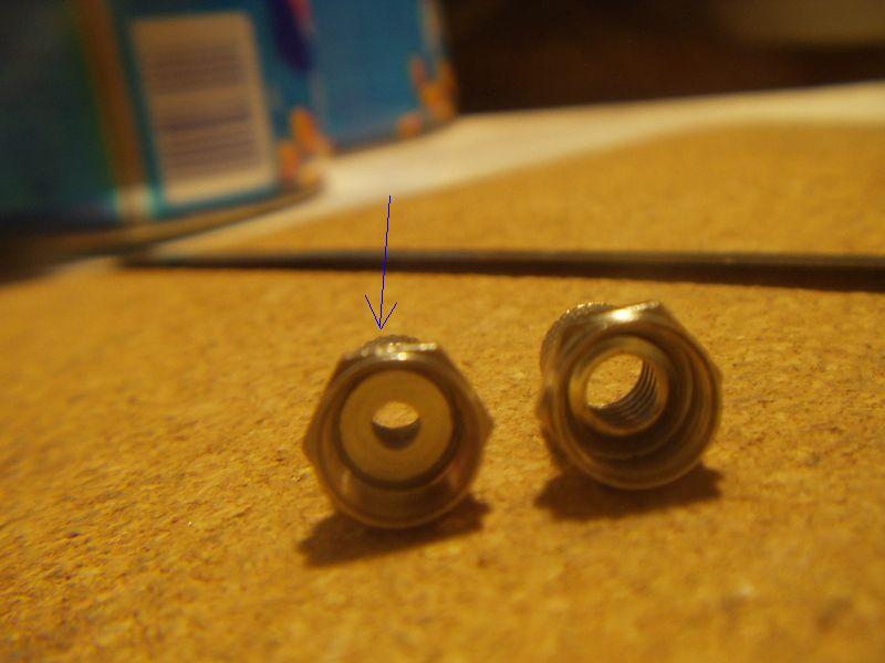

              следовательно если мы будем делать биквад без коннектора а чисто с кабелем,диаметр применяемой трубки значения не будет иметь.если под rg58 значит маленький диаметр,если под rg8 больший,а если под rg8u еще больше
                #22
                Сообщение от Орландо Глум Посмотреть сообщение
                О Боже, это чудо я вижу... Я действительно вижу:)
                Ты хоть сам то понимаеш шо пишеш? На облучателе коннектор под rg8-213 - тоесть большой и толстый :haha: , а диаметр трубки 5мм Чето в твоей теории нетак......:to_becom:

                  Все...мой выбор коннектор на экране а не трубки.самая практичная и простая технология изготовления и автономна от коаксила.я думаю,что многие со мной согласятся
                    #24

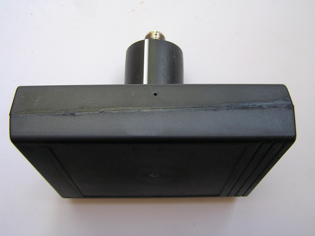

                    Это в смысле как у вас на фото? На двух проволочках припаянных к коннектору? :)))) да уж,многие согласятся..:wacko: Кстати я тоже использую эти коробочки,но серийно....фото ниже.
                    QUO NON ASCENDAM
                      #25
                      Я не прочь попробовать и со стаканом,только боюсь ,что мороки с ним больше...
                      А кейсы эти да то что надо для этой модели,не уступает заводскому исполнению
